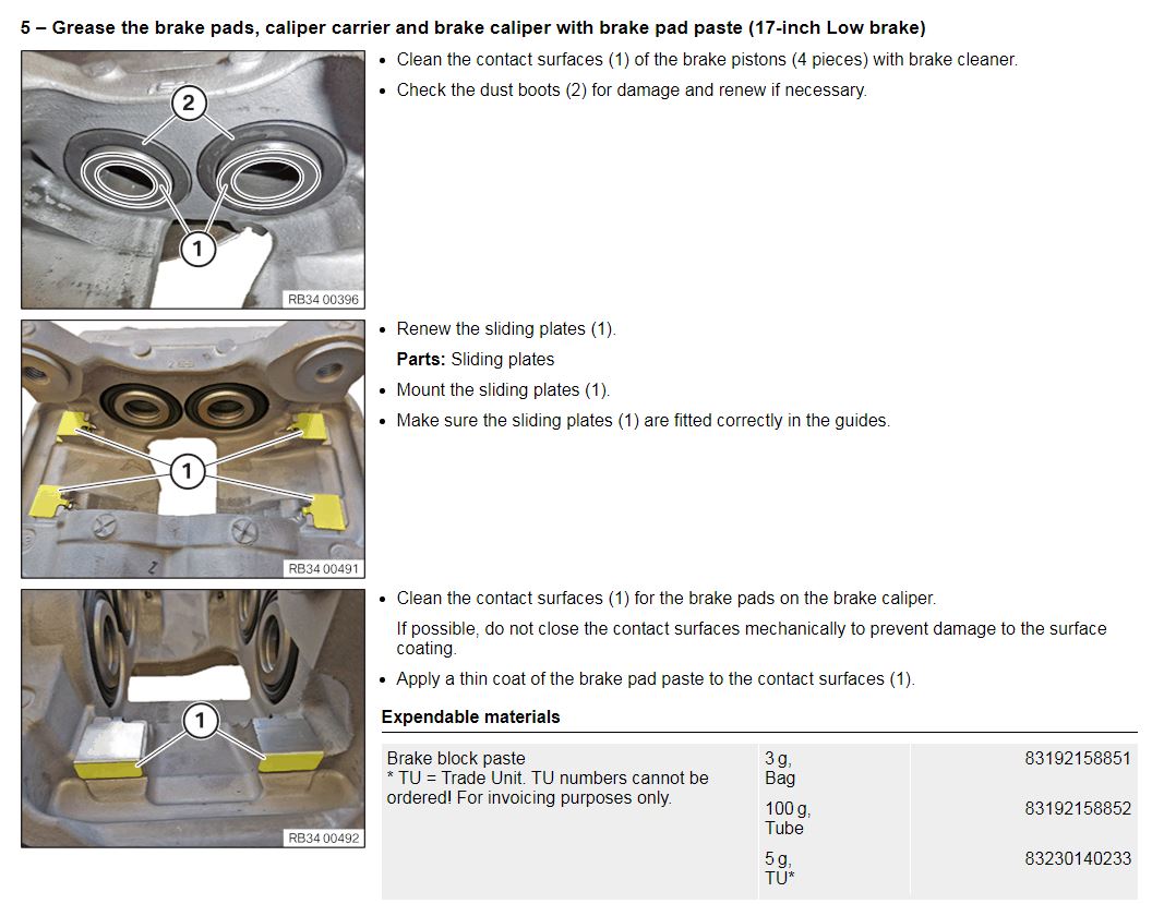

Originaalis tuleb kasutada määret klotside teatud kohtades, kas see nõue on täidetud?
Pos 15 https://www.realoem.com/bmw/enUS/showpa ... Id=34_2515

F31 sai pandud Zimmermanni kettad ja TRW klotsid aga samuti vilisevad, pestud ja puhastatud korduvalt. Klotsidele mingit määret pole pandud aga liuguritele küll.

Nendele liuguritele määret tõesti ei panda, aga see määre seal ei pane kohe kindlasti klotse vilisema.

Re: X3 (G01) pidurid vilistavad.
Seal on veel trikke, ma ei viitsi kõike infot tasuta siia laiali laotada.
Kui kõik juhendi nõuded täidetud ja ikka lõugab, siis kettad/ klotsid vahetusse.
