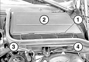

3A) Teatud mudelitel võib leida juhipoolse salongifiltri korpuse all veel ühe õhutuskorgi.
Selle olemasolu tuleks kontrollida ja vajadusel käituda vastavalt kogu töö ulatuses.

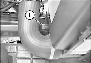

6) Kasutades sobilikku anumat (minimaalselt 5 liitrit) tühjenda radiaator tühjendusventiilist.

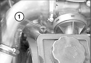

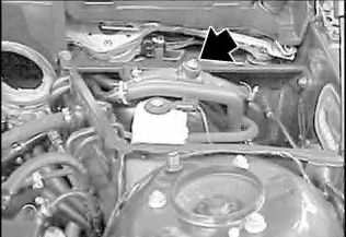

7) Päästa lahti 1 või 2 (oleneb, kas autol on EGR-termostaat) õhutuskorki SUURE kruvikeerajaga,
keerates seda lahti umbes 5 pööret; ära korke täielikult eemalda!

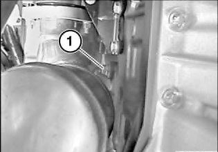

8) Keera lahti mootoriploki tühjendamise polt, mis asub kõrvalistuja poolel (lähedal väljalaske
esimeste katalüüsmuunduritele). On oodata jahutusvedeliku ebamugavat väljavoolamist!

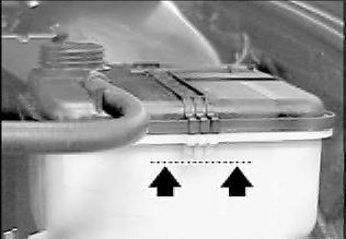

Kui mootor on jahtunud, võib veelkord avada paisupaagi korgi ja veenduda, et jahutusvedeliku tase on
üle poole, umbes 1-2cm allpool paisupaagi laest.
