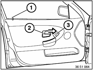

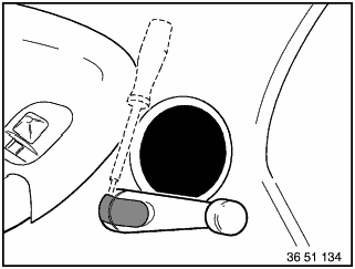

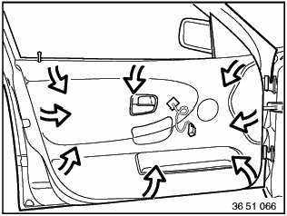

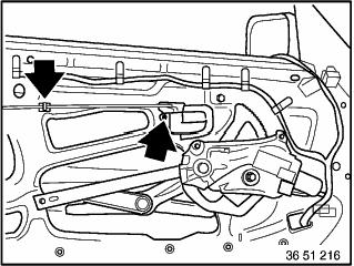

1. Eemalda ukse paneel.
Pilt Pilt Pilt Pilt

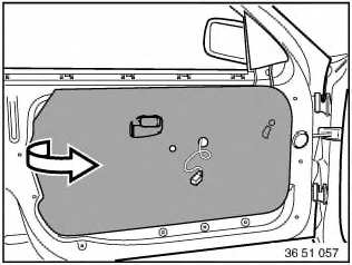

2. Tõmba aurutõkke või müramatt koomale.

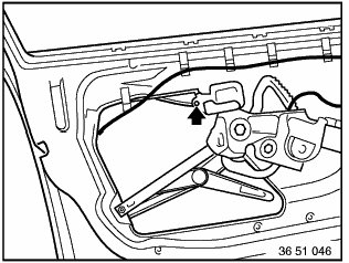

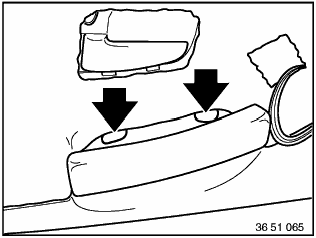

3. Eemalda seest ukselink (1 kruviga).Ühenda lahti ka varras
Pilt(Sedaan)Pilt(coupé/convertible)
4. Ühendage kesklukumootori juhtmestik lahti .Pesa on lukk, et avada tõmba allapoole ja väljapoole samal ajal.
Samuti lõigata läbi nipuside mis hoiab juhtmeid ukse küljes.
Pilt Pilt Pilt
5. Eemalda akna siini polt (asub all pool) ja tõmba siin välja (See annab lisa ruumi lukku liigutada.)
6. Eemalda varras mis tuleb luku südamikust lukuni. Ma kasutasin kruvikeerajat lükkasin selle pesast välja.
7. Eemalda torx kruvid ukse otsast (2tk) ja polstri alumiselt poolelt (1tk)
8. Et lukku kätte saada tuleb lukku liikutada üles ja lükata serva poole siis vabaneb käepideme konksust.
9. Natuke liigutamist ja ongi lukk käes.Keskluku mootor käib lihtsalt snap välja ja paigaldada uus.
(Jälgi paigaldamisel metall pulkasid igal pulgal on oma kindel pesa.
Samuti on hea idee põhjalikult õlitada lukku.
10. Kokkupanek on vastupidine. Ära unusta akna siini tagasi panna ja kinni keerata + nipuside

Pildid lisatud

Tegin selle õpetuse järgi. Kõige raskem osa oli pilt nr 6 (varras lukusüdamikust lukuni) tagasipanek kuni leiutasin lahenduse.
