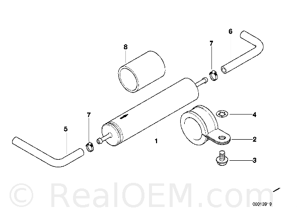

Lisaks voolikutele, hoiab filtrit paigal ka üks M6 poldike, mille lahtikeeramiseks on vaja 5 mm kuuskanti. Kui poldike on autokere küljest lahti keeratud, siis kohe veel filtrit paigal hoidvat klambrit kätte ei saa, tehases on ette pandud üks õhukeses plekist fiksaatorseib, mille saab kruvikeerajaga kangutades kätte.
Suure tõenäosusega seibike kangutamist tervena üle ei ela, aga pole hullu, poldi saab ka ilma selleta tagasi panna, lihtsalt see on natuke raskem.
M6 poldikest paigal hoidev seibike on det. nr.4
