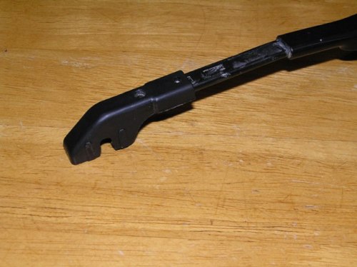

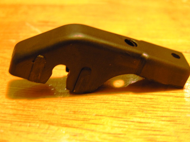

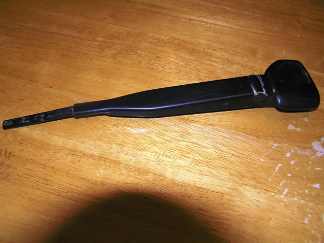

Murdsin touringul tagumise kojamehe varre katki, täpsemalt selle plastik osa , mis käib varre otsas.
Aga nagu hiljem selgus , siis kasutatud peast ei olnud kuskilt leida ja UM soovis selle eest saada napilt 700 kr.
siis tuli leida muu valem .
Kuna vars oli juba nii-kui-nii rikutud , siis otsustasin selle plastiku jäägid sealt üldse eemaldada .

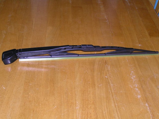

Ja varre otsa sobis väga hästi universaalne kojamehe luua kinnitus -
Siis tuli see sinna otsa lihtsalt pista - igaks juhuks panin fikseerimiseks ka tilga liimi , kui nüüd väga karta , siis võiks veel sinna auku tõmmata 3,2 mm tõmbneedi , aga ise ei pidanud vajalikuks.

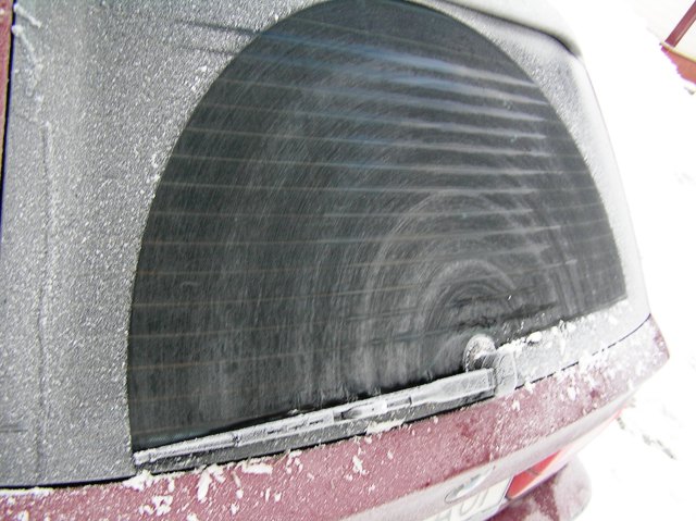

Ja otsa läks 48 cm pikk kojamees - täitsa nagu päris , pühib ideaalselt , kuigi ei pruugi välja näha nagu pea 700 kr. uus vars aga samas raha kulu on ca 10 kr . :D
Ajab asja ära küll...
