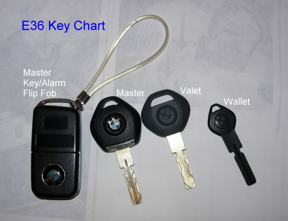

Kas autot mingit moodi lukku/lahti ei saagi varuvõtmetega?Varuvõtmed ainult käivitavad auto. Originaalvõtmed puudusid juba ostes. Lihtsam vast kogu lukukomplekt vahetada? Ning midagi sellega oli veel vaja siis vahetada?
EDIT: E36 universaal 1997 316i
Viimati muutis Arv1, 14.07.2015 02:47 49, muudetud 1 kord kokku.

Kõik mida me teame, on see, et tegemist on autoga.
Mis autoga tegemist aga on, jääb müstikaks.

tal e36.

Ja millise võtmega uks ei avane?

arnis kirjutas:Ja millise võtmega uks ei avane?
"Valet" võti ainult olemas ning see ei ava.

Arv1 kirjutas:
Valet võti peaks mitte mahtuma kindalaeka ja pagasiluugi avasse, kuid juhiukse
ava peaks võtme ilusti vastu võtma. Arvatavasti ei ole õige lukusüdamik.
Kas võti muidu sisse läheb uksesse? Kui jah, aga ei keera, siis on kindlalt
vale võti sellele uksele.
