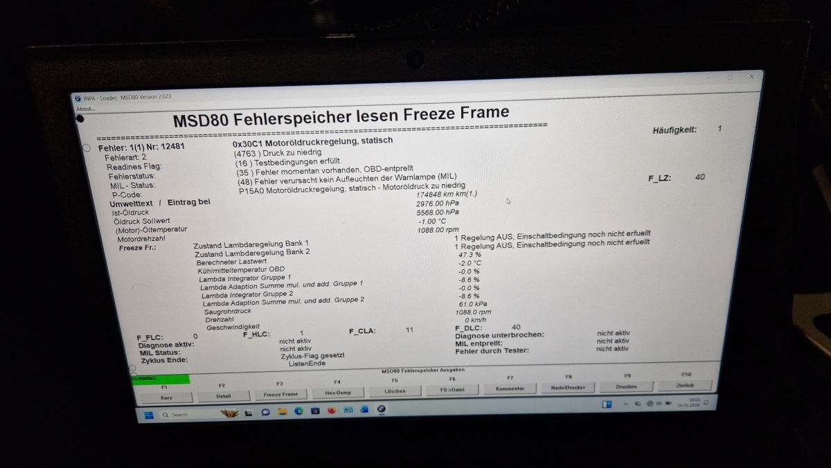

Aeg-ajalt süttib külmkäivitusega armatuuris punane õlituli. Sees ka veakood 30C1 - "Motoröldruckregelung, statisch", "Engine oil pressure control, static". Ma päris täpselt ei tea, kas siinpuhul see veakood tuleb ainult koos õlitulega sisse või võib ka ilma tuleta tulla. Vahest ei ilmuta õlituli end 2 nädalat.

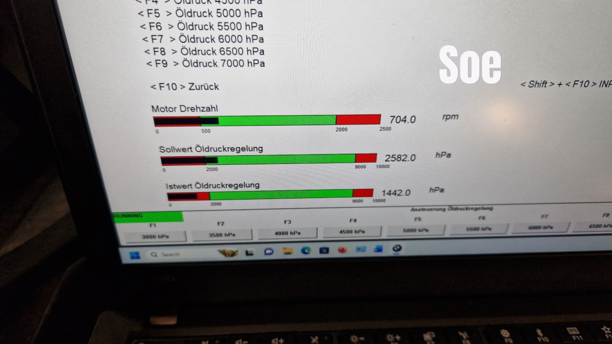

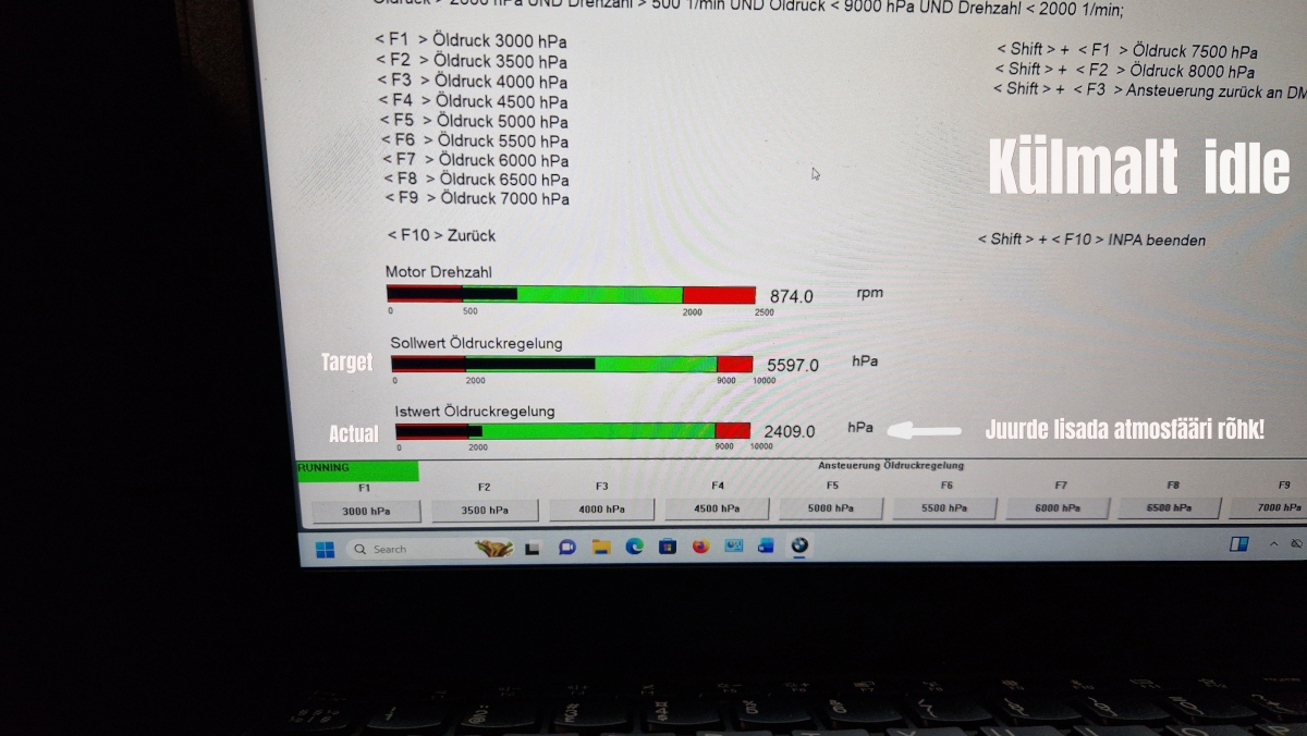

INPAs on mootori soojenedes kuni mingi temperatuurini target(sollwert) rõhk 5,5 bar, aga reaalne rõhk selleni ei küündi. Actual(istwert) jäi mu mäletamist mööda alati sellest alla poole ning õli soojenedes vaikselt langes. Peale mõningat tiksumist, mingist temperatuurist, aga muutub target madalamaks, umbes 2,5bar ning umbestäpselt niipalju on ka tegelik rõhk. Sellest hetkest alates paistab kõik korras olema.

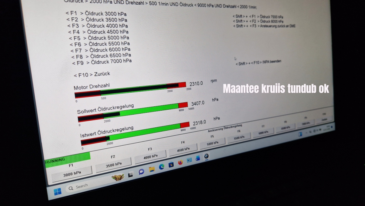

Samuti esineb külmalt märgatavat rõhukõikumist. Sooja mootoriga on suhteliselt stabiilne. Pöördeid tõstes sain ka 7 bari ja rohkemgi rõhku kätte.

- Miks on külma mootoriga target nii kõrge ning miks ei suuda tühikäigul pump seda rõhku anda? Kas jääkülma mootoriga peabki target nii kõrge olema? Kas külma õliga rõhu kõikumine võiks ka mingile jamale viidata?
Kas punase õlitule süttimine võib olla selle veakoodiga seotud või on üldse mingi lisaprobleem? Mõtlen, et ei suuda piisavalt kiiresti üldse mingit rõhku ülesse pumbata nagu oleks kõik õlikanalid tühjaks vajunud.
Kui mootor on soe, siis täidab pump aju seatud targetid eeskujulikult ära - seda nii tühikäigul kui ka maanteel erinevate koormustega.
