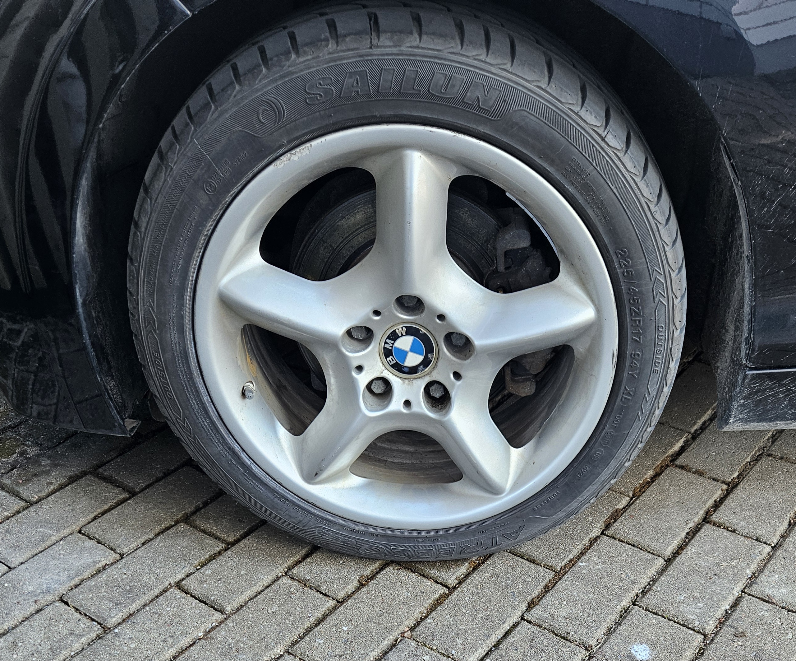

Keegi tark ehk teab mis veljega tegu võiks olla? Algul vaatasin et rondell 0058 aga pigem ikka ei ole. BBS RX2 ka sarnane, aga keegi ehk teab täpsemalt.

RONDELL STYLE 816Tenz kirjutas: 10.01.2023 17:30 39 Keegi tark ehk teab mis veljega tegu võiks olla? Algul vaatasin et rondell 0058 aga pigem ikka ei ole. BBS RX2 ka sarnane, aga keegi ehk teab täpsemalt.
