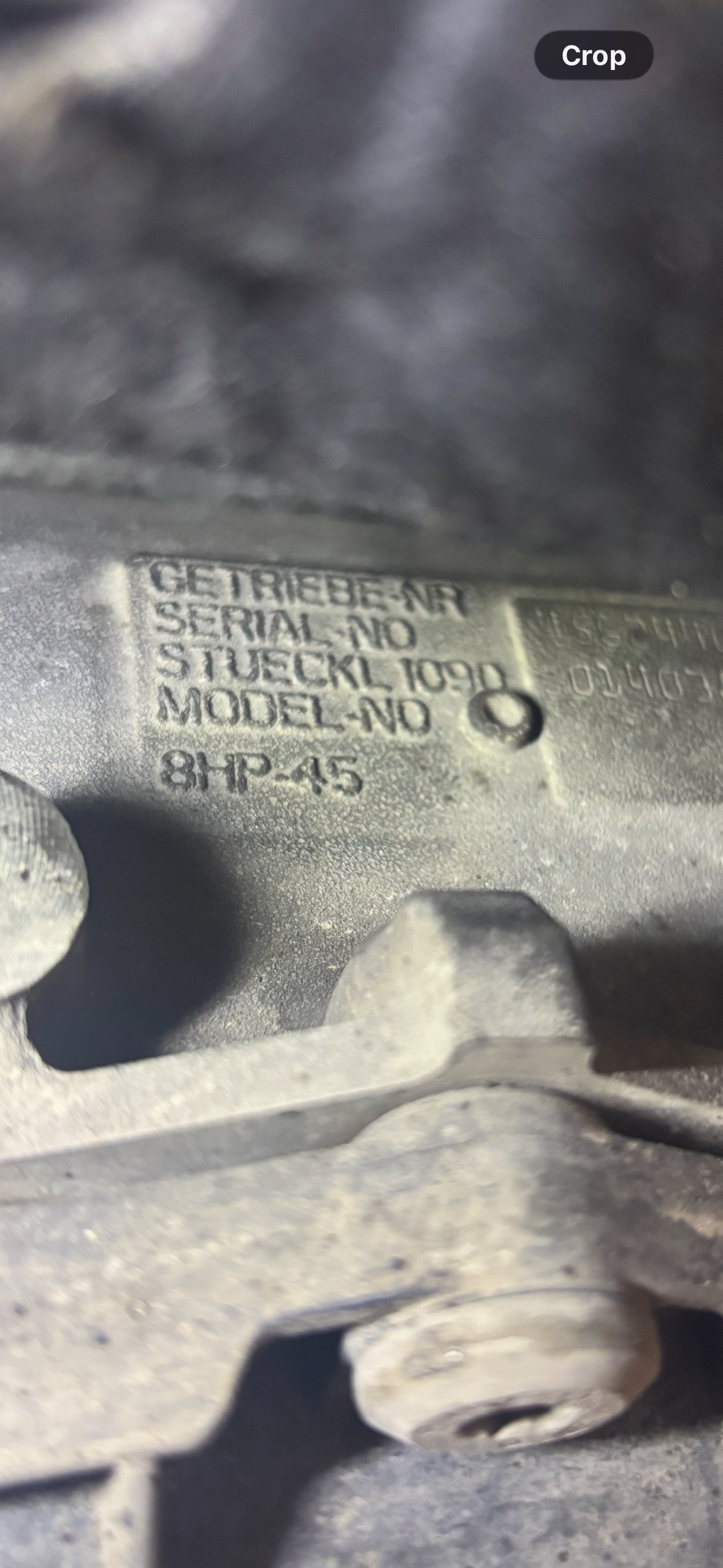

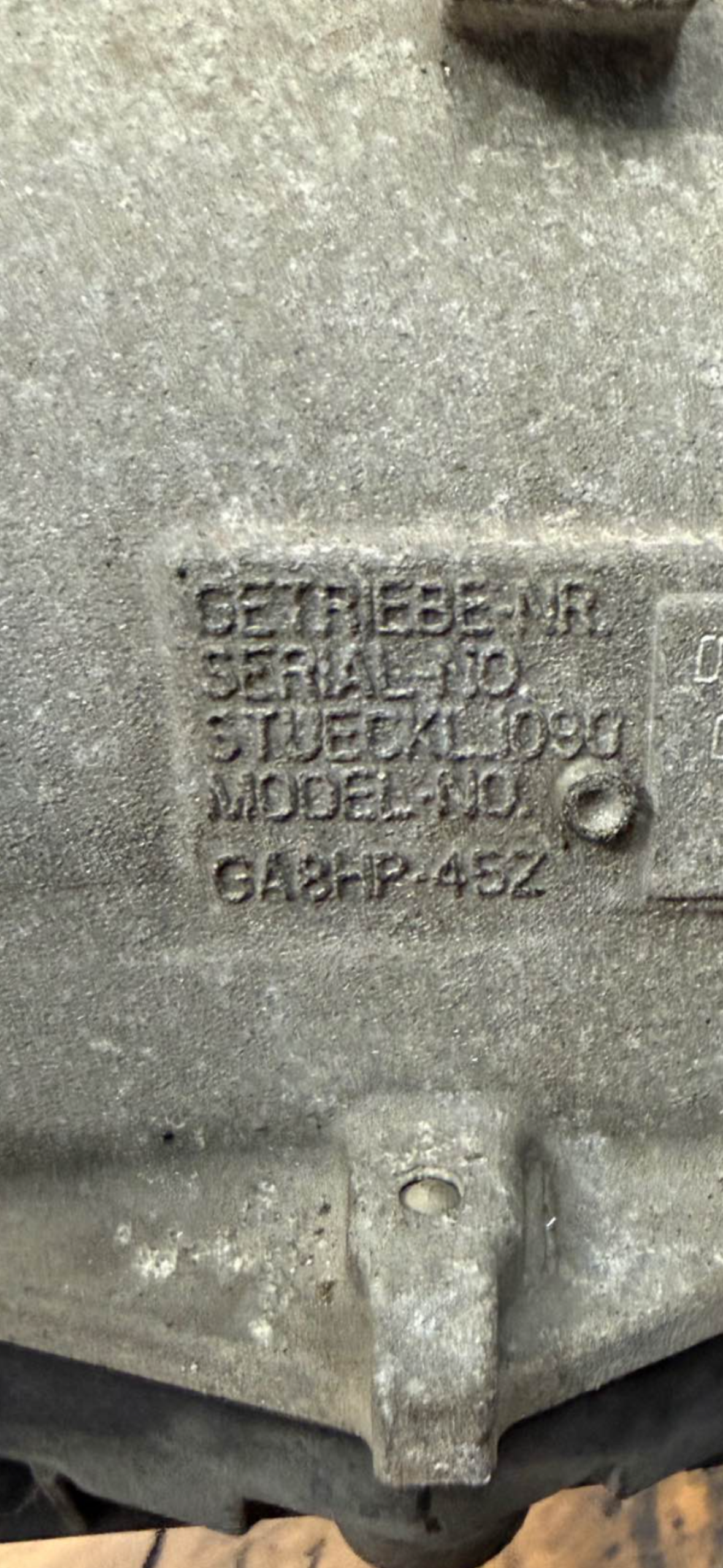

F11 520d Käigukasti vahetus , Uus (kasutatud) kast on all kuid Parki peal lukus , oleks vaja õpetada nn uus kast autole , Kes teeks ja mis hinda selle eest küsitakse ? , (uurin enne kui vana kasti aju nn uude kasti tõstan )
Ajee update et sain korda juba tõstsin kasti aju ümber vanast kastist nn uude , vaja oli kasti põhi maha mehhatroonika maha ja aju elektriosaga ümber tõsta ja korras
Nii palju mainiks ka et endal oli enne all 8hp45 (prefl) ja asemele tuli facelifti pealt 8hp45Z vahetada tuli ka kasti jahutustorud ja tala (torud pikemad uuel kastil) Kardaan oli ka justkui lühem aga keskelt nuudi pealt läks pikemaks ja hetkel nagu probleeme pole :roll:

Kasti külje peal vanal oli lihtsalt 8hp45 ja uuel 8hp45Z
Ja reaalselt olid kasti jahutustorud pikemad ja tala erinev et mingi erinevus selle Z iga tekib kui se on isegi mingi bmw kasti tootjale rõhutamine
8hp50 se nagu kuidagi ei sa olla ?
Aga on kuidas on .Kõige tähtsam et se toimib :D
