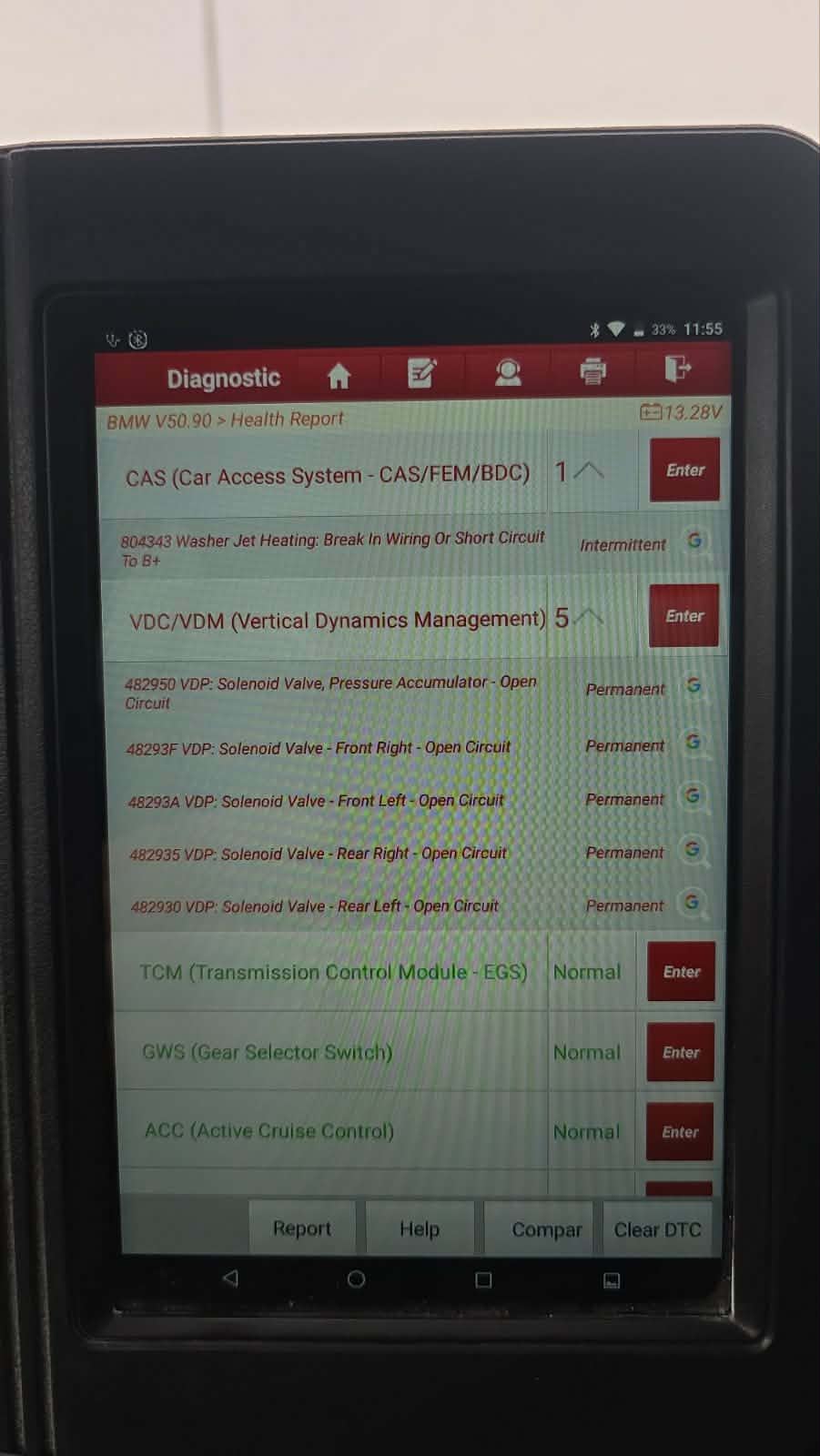

Lendan nüüd teise teemasse sisse aga vast on andestatav.
G11 ja v.a 2019. Lisasin lingina pildi, mis vead ees on. Algas sellest, et viskas chassy kirja ette. Auto arvab, et on õigel kõrgusel aga samas juhipoolne külg maas. Sooviks sekundeerivaid arvamusi remondikoja poolsele diagnoosile. Nemad on enam kui kindlad, et kõik neli amorti on mingil põhjusel pekki läinud, elektroonika pool siis nimelt. Füüsiliselt amort töötab aga ei saa enam reguleerida jäikusi jms.

Selles amordis ei tohiks elektroonikat üldse olla. Vaid mähised koos klapiga.
Uduse vearaporti põhjal on kõigi 4 amordi klapid VDP ploki küljest lahti ja lisaks mingi rõhuaku klapp ka lahti.
Pildile klikates tuleb vaid must aken- kontrolli, ms jama siia riputad.
Nelja amordi klappide ahelad korraga pekki läinud- see on parem, kui lotovõit.
Komplitseeritud probleemide puhul Hiina skänner kaugele riiulisse peitu ja kasutusele originaalseade.
VDP plokk on pakiruumi paremas nurgas, usutav, et on uppunud.
Süsteemi kirjeldus, kui on TIS-ile ligipääs https://www.newtis.info/tisv2/a/en/g11- ... 1VnYgPRsn5

Muutsin pilti, vast nüüd parem, launchiga vaadatud. Praeguses remondikojas originaalarvuti ja samad vead.
Lotovõit siis nagu jutumärkides jah? Aga küsimus ongi selles, et on see üldse reaalne, et kõik 4 korraga?

Ma loen tekstist välja, et seal mõeldi et pole eluliselt usutav et 4 korraga samal ajahetkel pekki läks. Kui läks siis seda juhtub harvemini kui lotovõit. Lisaks andis ta vihje, et tuleb pagassi paremasse nurka vaadata.

Kui see plokk pagassis ja on uppunud ss saad varsti heli süsteemi võimendi ka ära vahetada. G11 12 tüüpviga,et pagassi ääre plastikute tüüblite tihendid mädanevad ära ja ss kõik vesi pagassis( oma kunagise g11 võimu sain välja vahetada).

Koodide lugemisest on vähe abi kui antud infot ei osata õigesti tõlgendada ning konteksti panna, olenemata riist- ja tarkvarast.pirnikas kirjutas: 28.07.2026 16:06 06 Muutsin pilti, vast nüüd parem, launchiga vaadatud. Praeguses remondikojas originaalarvuti ja samad vead.
ISTA annab iseenesest juba palju lisanduvaid süsteemi parameetreid, mille alusel peaks tehnik oskama õigesse suunda vaadata. Antud pilt siiski annab ka piisavalt infot, et õhkpüstakutele mitte üleliigselt keskenduda. Lisaks ei põhjusta EDC viga asetuse kontrolli probleeme.
4829XX koodid viitavad õhujaotuse solenoidiplokkile, mis asub õhukompressori küljes - mina alustaksin sealt. Kontrollida üle pistikud, mõõta elektrilised signaalid ja pinge ning manuaalselt aktiveerida klappe. Kogutud info põhjal edasi liikuda.
Juurpõhjuse õige väljaselgitamine on väga oluline kuna vahetust vajavad (ja mitte vajavad!) komponendid võivad olla väga kallid.

Ehk viga ei ole EDC amortide ahelates, vaid pneumovedrustuse juhtklappide ahelas. Igaks juhuks märkus, et ka nende ahelad on sama VDP ploki küljes. Nii, et kontrollida on vaja kompressori ja selle ploki juurest, ka juhtmed jne.
- Postitusi: 4762
Re: BMW G12 õhkvedrustus
Kóigi klapid viga viitab nende ùhisele nimetajale, mis on nende toide
Ilmselt juhe katki

Siin teemas hea näide miks tuleb bmw käia bmw spetsialiseerunud remondi kohas. Lambi koht oleks hakanud kõike 4 õhkuvedru vahetama
