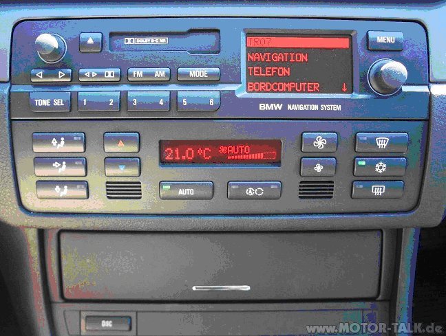

Tervist,ehk oskab keegi aidata,nimelt on probleem e46 2000 a raadionaviga ,tegu on siis väikese ekraaniga nn monochrome v bmw radionaviga ,probleem on nimelt sellega,et ei saa kuidagi ekraani tööle,raadio ja cd funkt töötavad ilusti aga sooviks ,et ekraan ka töötaks,pagasnikus on mk 2 navi ,esialgu ostsin siit foorumist teise samasugususe naviraadio ja ei muutnud midagi ekraanile ei kuva ikka midagi(tegu oli 330ci vōetud raadionaviga mis toodetud samal aastal),nii järgmiseks proovisin mk 2 navilugeja välja vahetada,sai jällegi foorumist soetatud mk2 navibox (oli eelmisel omanikul 4:3 ekraanitaga) aga ikka sama jama.Ainus muutus mis oli oli see et originaal naviboksil vilkus mul ON tuluke aga uuel pōleb ilusti,ühtegi plaati mul pole,tv moodulit ka mitte,maki taha tuleb ainult sinine 12 pin pistik.Kas navibox edastab raadioekraanile pilti?ilma selleta ei toimi ekraan? Kas vigane vōib olla raadiomoodul ? Avastasin,et cd boxi vahele on topitud ka mingi interface modul,ja keegi seal ühendanud juhtmeid aga see on ainult auxiga seotud?

Autoks X5 2000a. Kas see ekraan mis on armatuuris (ei tea, mis selle nimi on), no seal keskel see 4:3, kas see peab näitama kütusekulu, välis temp, jne ka ilma navi plaadita? Mul plaati sees pole ja seal on kõik need väljad tühjad. Keelt ka ei saa ära muuta ja kella õigeks panna. Samas kellaplokis näitab keskmist kulu.
Postitusi: 4554
Re: Navi Navigatsioon TV on drive MK1 MK2 MK3 MK4 DVD
Naviplaati pole vaja pardakompu info kuvamiseks ekraanile. Seal pigem mingi probleem spidoploki kodeeringuga. Kui Haapsallu viitsid tulla, saaksin korda teha ;)
