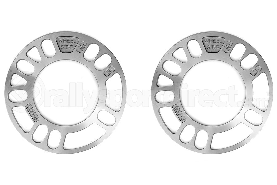

Sellisel 5mm flantsil on 2 väikest mõra ääre peal, kas see mõjutab miskit kui alla panna? Teoreetliselt mõeldes see kõigest velje ja rummu vahel ja nagunii kokku surutud poltidega. Velg jääb ilusti istuma ka rummu tsentri krae peale.

ei
