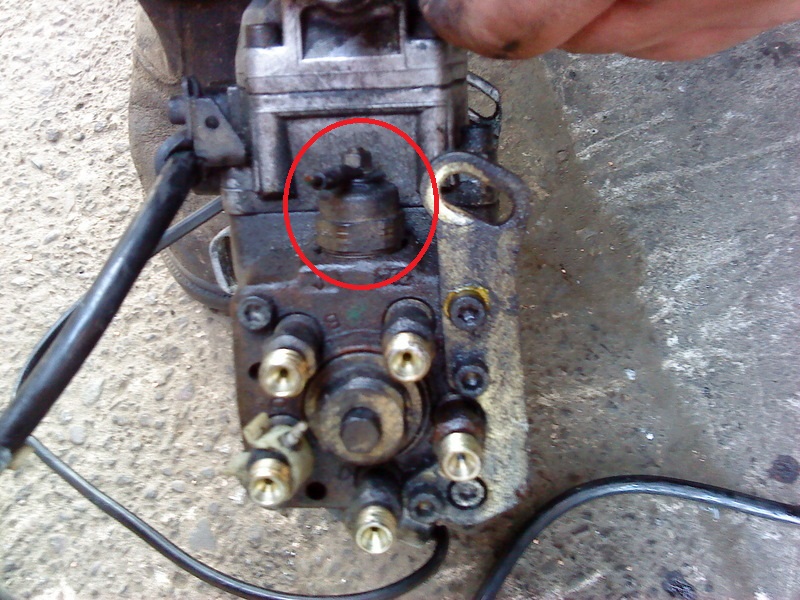

Kirjutan siia teemasse ka oma murest.
E34 525TDS 105KW 96a
Auto ei lähe käima enam, võtsin filtri ja pumba vahelt vooliku lahti, filtrist tuleb küte läbi ehk pumbani küte jõuab, aga pumbast pihustitorudesse küte ei jõua. Kui pihustitoru lahti keeran ja starterit annan, ei tule mitte midagi. Mis seal võiks viga olla? kas see punasega märgitud on suretusklapp? Igaljuhul tule pirniga testisin, kas seal juhtmes vool on ning numbritule pirni traadi lõi väga õrnalt hõõguma.Järelikult mingi vool seal siiski olemas. Soovitage mida kontrollida või kust mis voolu mõõta vms?

Re: 525 TD-TDA-TDS-TDSA ei käivitu ja muud vead.
kas see on sul mingi illustreeriv pilt? 5 silindriga see sul vist ei töötaks.mulle hakkab tunduma et pead ikka kellegi pädevama poole remonti pöörduma,foorumis küsides sellist asja ei lahka.
Jep see suvaline googlest võetud pilt, põhimõte sama, see klapp samakoha peal mul.DigitalCold kirjutas:kas see on sul mingi illustreeriv pilt? 5 silindriga see sul vist ei töötaks.mulle hakkab tunduma et pead ikka kellegi pädevama poole remonti pöörduma,foorumis küsides sellist asja ei lahka.
Sooviks lihtsalt foorumist teada, või ehk oskab keegi öelda, näiteks kust mis voolu mõõta jms. Kas see, millel punane ring ümber, seal peabki näiteks väga nõrk vool sees olema jms? Lihtsalt sooviks teada, kas pumbal ikkagi mingi vigastus või on näiteks immo jama mingine või muu elektrikala.
