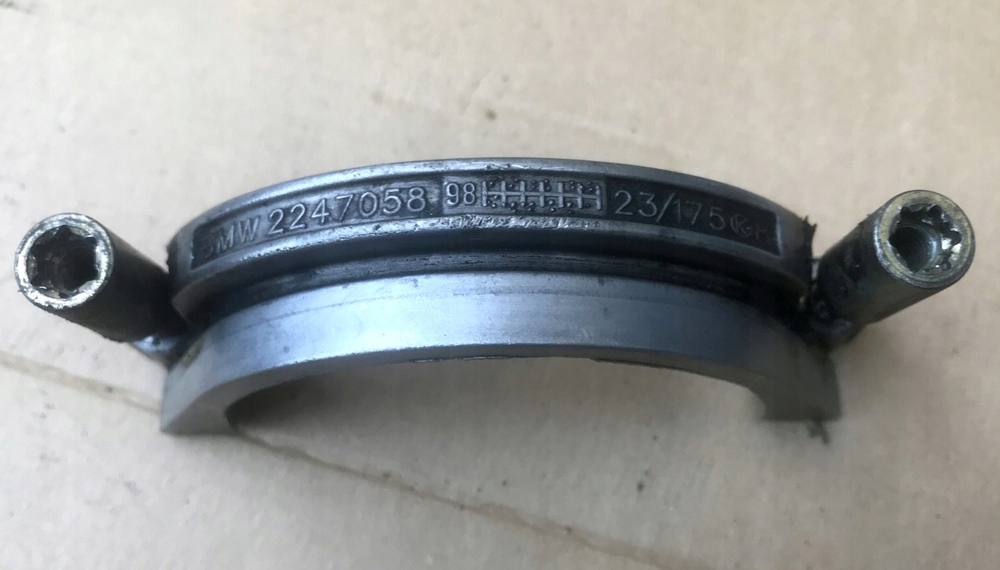

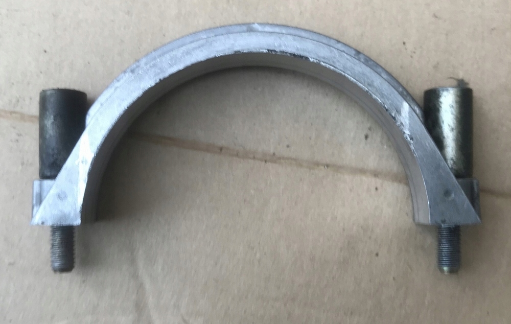

Kust saada neid polte ? E39 530d peal. Vaakumpumba üleval olev "kaar".
Kataloogist, ei suutnud koodi leida.
Re: rubriik "rumal küsimus"
Plokikaane pildi peal on see tükk kaane küljes, võibolla bemm ei müü seda eraldi uuena?
316ti E46; 325i E36; 325iA E36; 328iA E36; 520iA E34; 520iA E34; 525tdsA E39; 525dA E61; 528i E39; 530dA E60; 530xd E61; 530xd G31; E65; 730iLA E38; 740iA e38; 750iLA E38; 750iLA E38; 750i E65; X5 4.4i E53
mikuuu
- Postitusi: 924
- Liitunud: 18.03.2007 21:16 12
- Peamine sõiduk: BMW 530d '03
- Asukoht: Tartumaa
No lappasin ka kataloogi, ei leidnud jah.
Aga neid polte on vaja igaljuhul.. kasutatult siis ainuke variant ?
mikuuu kirjutas: 04.02.2020 23:13 25
need ei ole mõeldud eraldi vahetamiseks minuteada. ehk ainult kasutatult
