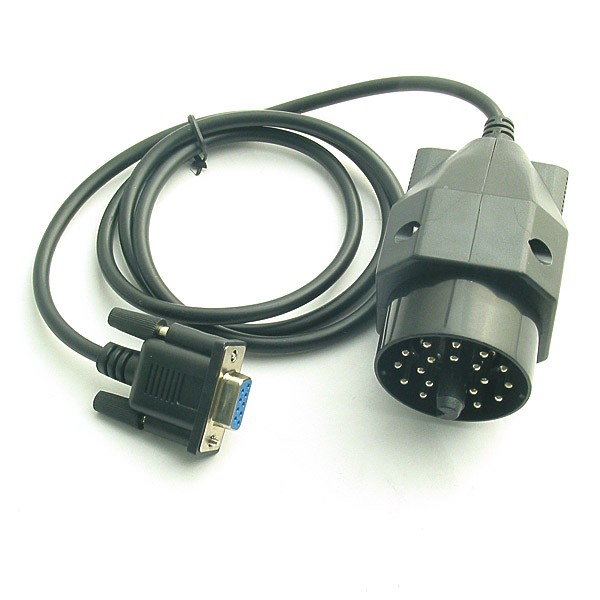

Digimok kirjutas:Ostsin omale sellise kaabli väidetavalt saab sellega e34 ja e36 diagnosti teha
millist tarkvara sellega kasutada
Auto ja arvuti vahel peab olema kindlasti elektroonikaskeem. Pildil paistab lihtsalt labane juhe olema. Või on hiinlastel õnnestund elektroonikaskeem pistikusse toppida?

Postitus Postitas Digimok »
kas taoline vidin siis:

Midagi taolist jah.
Aga kruvi korraks see auto poolne pistik lahti, siis näed kas seal on lihtsalt juhtmeühendused või väike trükiplaat kah.
Digimok
Postitusi: 670
Liitunud: 02.10.2009 20:07 30
Peamine sõiduk: MB S500 W221
Telefon: 56791348
Asukoht: Elva
Re: Kodused diagnostikaseadmed ja -tarkvara
martinr112 kirjutas:Midagi taolist jah.
pole seal midagi sees ainult juhtmed, aga seda, et kas seda plokki eraldi ei müüda.

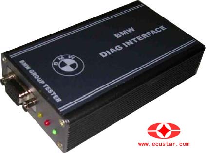

Üks võimalus on see: http://cgi.ebay.de/ADS-OBD-2-Ediabas-In ... 3cb1d6df52
Alguses tellisin ise ka selle aga saadeti vale asi ja saatsin tagasi. Seda saab siis lihtsalt nupust ümber lülitada OBD ja ADS vahel.
Ise kasutan seda: http://cgi.ebay.de/BMW-Diagnose-OBD1-OB ... 1c184ee83e
Seda seadet ei saa nupust ringi lülitada, tuleb kaas maha kruvida ja sees mingi jublakas ringi tõsta. Ma ei taibanud OBD2 pistikut kaasa küsida, seega saan kasutada seda ainult ümmarguse pistikuga autodel. Läbi ebay ta Eestisse miskipärast ei müü, tuleb maili teel küsida. Kasutan seda koos DIS44 programmiga ja asi töötab alates 1987 autodega ;)

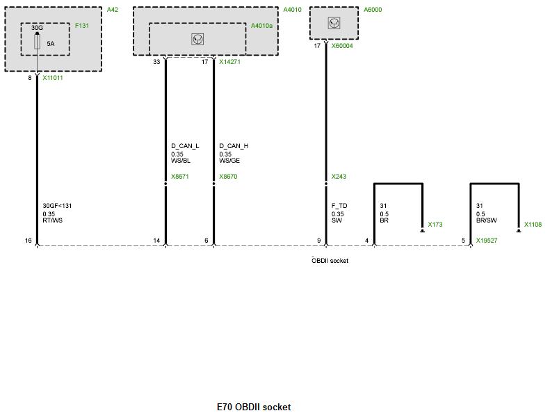

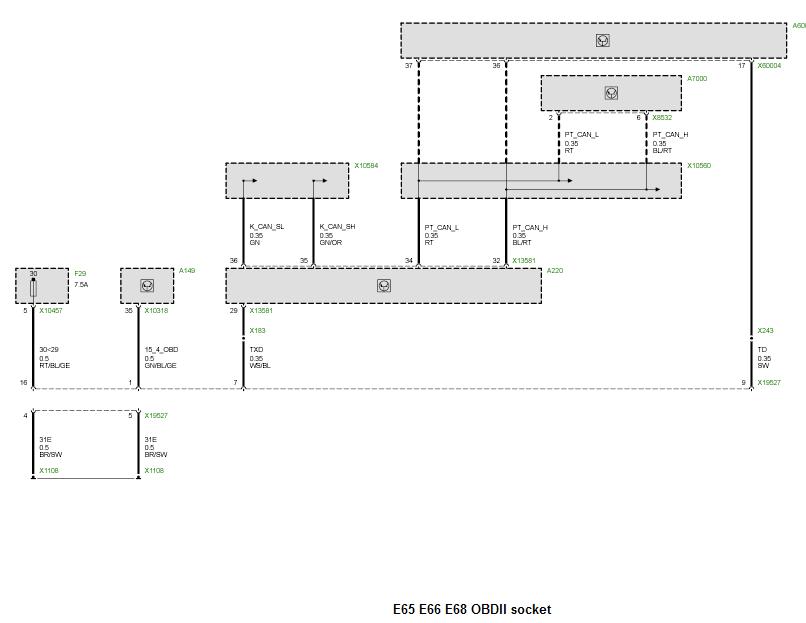

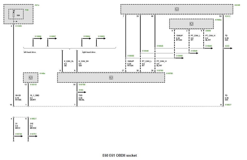

Kas E65 mudelile softi leidub, mis töötab?
Siin teemas lahatud, tunduvad kõik, mis E65 ei toeta. Endal on kaabel ja see väike kandiline karp olemas E39 aegadest, aga Carsoft 6.5 kahjuks E65 puhul kõik ei toeta. Osad asjad töötavad, osad mitte.
Oskab keegi sobivat Softi soovitada, eriti boonus oleks ka Download lingi viide?
Pööra tähelepanu ka sellele, et E65 on D-CAN prot. ja seetõttu ei ole sellest Carsoft väiksest kandilisest karbist abi. Lisaks soft-le on vaja ka uut interface-i.
Yello kirjutas:Kas E65 mudelile softi leidub, mis töötab?
Postitusi: 4627
E65-le saab ka tavalise obd2 kaabliga ligi. Mingit CAN kaablit pole otseselt vaja, andmesidekiirus on tavalise "kaabliga" lihtsalt väiksem.
1. Kallid inimesed, pole olemas sellist asja nagu "tavaline OBD2 kaabel", sest OBD2 on vaid standardiseeritud liides, mis koosneb 'female' 16-pin (2x8) pin pesast ehk üldnimetusega "LIIDES J1962".
Igal auto tootjal on kasutusel tema poolt määratletud protokoll ja sellest sõltub interface edasine pinout.
Edasi loe: http://en.wikipedia.org/wiki/OBD2#OBD-II" onclick="window.open(this.href);return false;
2. E65 toodeti 2001-2008 ja seetõttu ei pea täielikult paika väide, et E65-le saab ligi ilma D-CAN interface-ta.
Vanematele 2001-(2004) saab jah kwp2000 ligi aga Carsoft-il ei ole sellega midagi ühist.
http://www.xolmatic.com/xprojects/XE65/ ... system.pdf" onclick="window.open(this.href);return false;

Ma ei viitsi vaidlema hakata, aga näit. 2007 a. E60 535d'l tegin eelmise aasta lõpus sellesama primitiivse omaehitatud "kaabliga" EWS-DDE alignment'i ära. Tühja aku tõttu oli mootori ja immo sünkroonsus paigast läinud ja auto enam ei käivitanud. Peale alignment'i käivitus auto koheselt.
Sellesama "kaabli" ehitamise õpetuse saidil on ka infopank erinevatest testitud autodest. See ei pruugi kogu ulatuses 100% tõest infot sisaldada, aga see koosneb paljude diag. huviliste sissekannetest.

Muide 535d ei toodetudki enne-LCI'd.
Alates 03/2007 läks E60 ja E61 diagnostika CAN'i peale üle.
Vaatasin WDS'st järele ja järgnev OBD2 pinout on diislitel 09/2005 - 03/2007
Samas näit. E70 on juba teine tera, millel diag. oli algusest peale läbi CAN'i:

Ja nüüd palun lisa siia ka E65 layout.
Postitusi: 4627
Aga palun. E65 OBD2 socket alates 03/2004
E65 OBDII pildil Pin 2 ja 6 = CAN high (ISO 15765-4 and SAE-J2284)
D-CAN-ta pole selle auto juures sisuliselt midagi teha. MOVT.
Postitusi: 4627
Need sinu viidatud klemmid 2 ja 6 asuvad ju mooduli A7000 pistikus X8532. Tegemist on käigukasti mehhatroonika mooduliga(EGS). Arusaadavalt suhtlevad enamus mooduleid sellel masinal omavahel läbi CAN'i. Seda kasutati osaliselt juba ka vanemal generatsioonil(E38).
OBD pistik on tähistatud pildil ju X19527 ja selle klemm 7(TXD) alt saab ilusti ilma CAN interfeisita kõikide auto moodulitega jutule :D
Ma räägin tuginedes reaalsele praktikale, kuna olen mitmeid E60/E61, E65 omanikke oma lihtsakoelise diag. seadmega aidanud.
