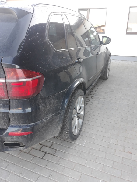

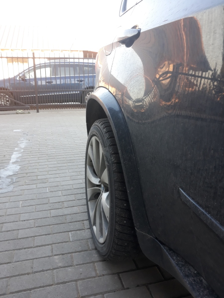

Autoks E70 ja alla tuleks ette 20×9 veljed ja 275/40 rehv ja taha 20x10 ja 325/35 rehv
TiitR
Postitusi: 6439
Liitunud: 24.05.2006 19:16 00
Peamine sõiduk: E70 xDrive30d
Asukoht: Tartumaa + Ida-Viru
Re: Põhjalik ülevaade velgedest, rehvidest ja nende sobivusest.
Postitus Postitas TiitR »
Direktor kirjutas: 26.02.2020 11:27 58 Kui autol on tehasepoolt ettenähtud ET 35-45 olenevalt velje laiusest, siis kas ET 15 on okei alla panna? Velg peaks justkui natuke väljapoole tulema eks?
Ja kas oleks mõttekas ka sillastendi minna et kalded õiged saaks ja ei hakkaks rehvi ebaühtlaselt kulutama? Või on mu loogika väga vale 😀
Minul on all OE veljed (talvel 20" ja suvel 21"), millel tagumistel oli 11" (suvekatel 11,5") ja ET vist 48? Kuid taga on 30mm adapter ja ees 20mm flants ehk annabki ET-ks sinna 18 juurde + velg ise ka laiem. Rehve ei söö.
P.S sul laiendid ka? Kui mitte, siis võivad kere alt punnitama jääda.
Direktor
Postitusi: 220
Liitunud: 07.08.2006 23:03 45
Peamine sõiduk: BMW E65 LCI
Asukoht: Tartu-Viljandi
Postitus Postitas Direktor »
TiitR kirjutas: 26.02.2020 12:04 00
Tänud hea vastuse eest. Selliseid laiendeid mul vist küll ei ole, lähen vaatan üle :D
