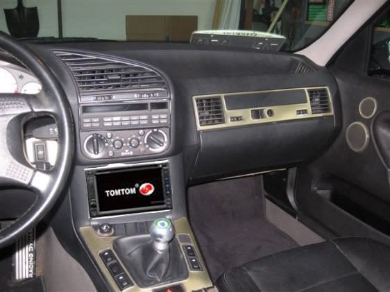

Aga kordades ilusam on muidugi jah, kui kliima nupud tood kompuutri alla ja paned ekraani üles:

Aga esialgsele küsijale paar pilti konsoolist:
http://www.mp3car.com/vbulletin/fabrica ... trols.html

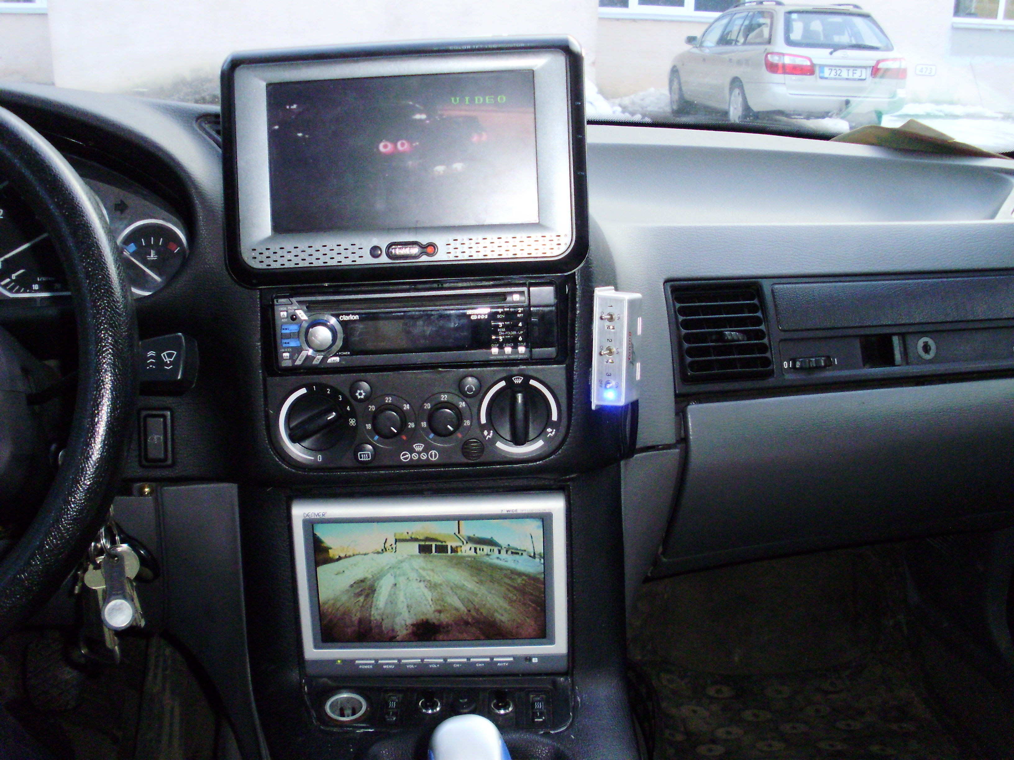

omal oli selline lahendus kunagi:
all siis tahavaatekaamera monitor ja üleval dvd aga seda jah et ei mahu 2 din sisse siina all tõesti jääb ähi ette
