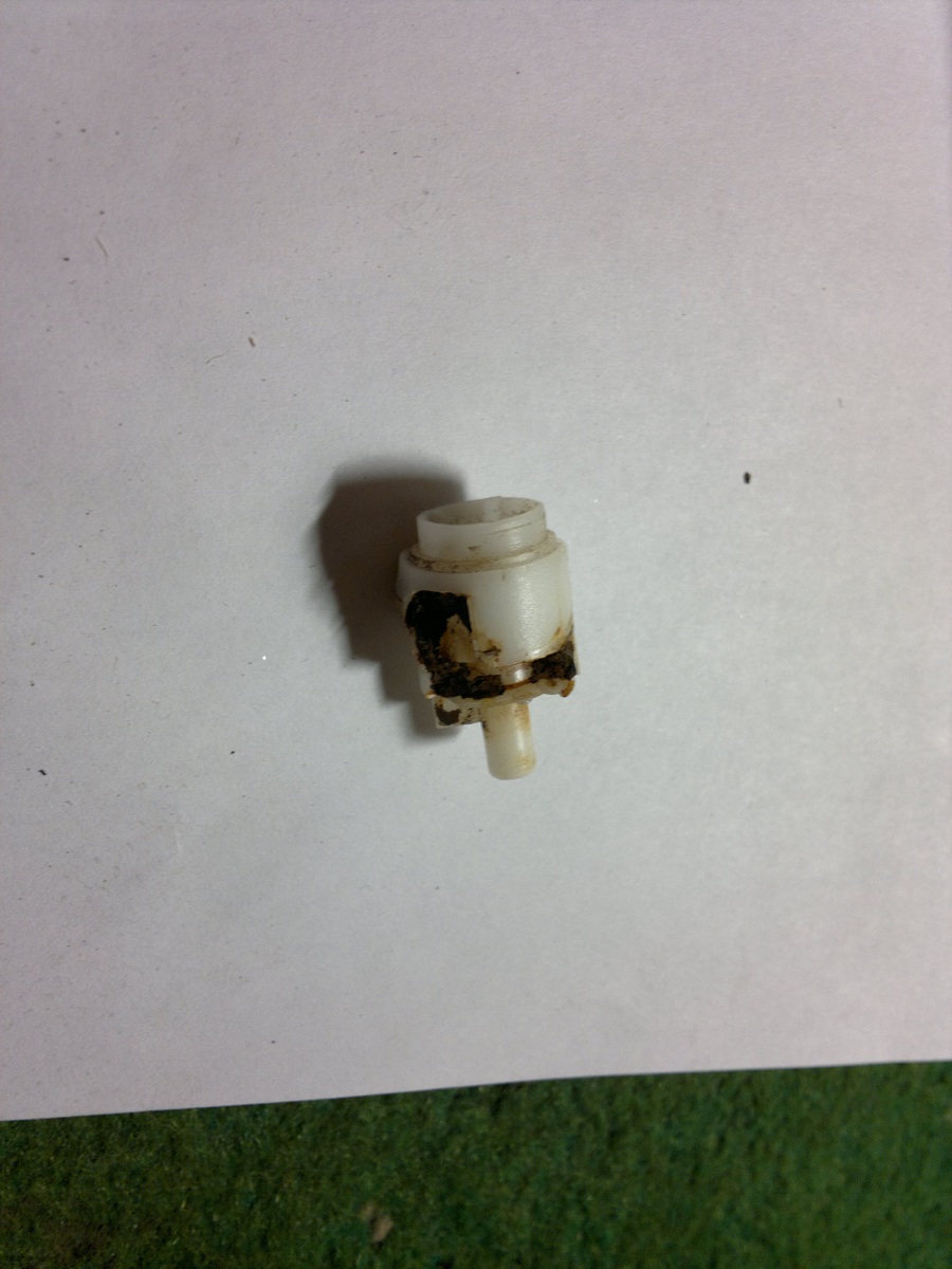

Vana luku tegin lahti ja pole ime,et selliseid anomaaliaid põhjustas,asi oli täiesti mädanenud ja suvalistel hetkedel lühistas asja. See julla mida võtmega keerata oleks pidanud väheke teistsugune uuena :lol: "Klemm" vms asi seal ümber valge plastiku oli seda enam pole,pudenes lauale puruna.
Seega ise lõin hetkel mitu kärbest ühe hoobiga .
Aknad ei jookse suvalt alla ja tagaluugi klaas avaneb jälle nupust siis kui mina tahan,mitte siis kui ta ise tahab.
Ilmselt siiski seotud asi kesklukuga kõik :roll:
