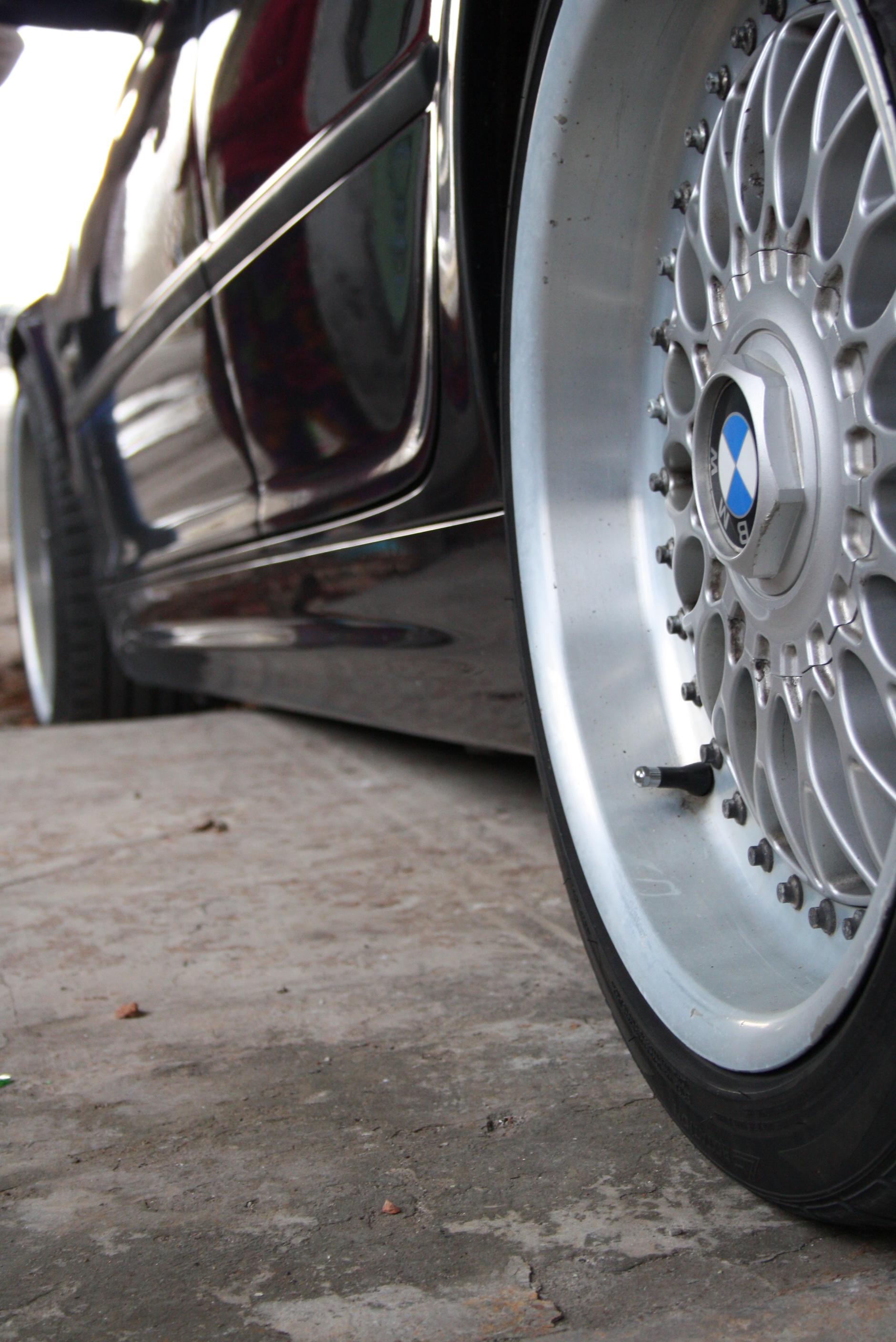

Küsimus siuke, et kas need 2 velge sobiksid ka E46-le?:
http://www.auto24.ee/products/detail_pr ... ?id=710874" onclick="window.open(this.href);return false;
http://www.auto24.ee/products/detail_pr ... ?id=711249" onclick="window.open(this.href);return false;
Vabandan lolli küsimuse pärast ja juhul, kui ka valesse kohta teema tehtud.

offset mööda. kui sobibki, siis hakkab väga veider välja nägema :P

kas mõlemal offset vale? Ja miks veider välja hakkab nägema? :)

Bmw E46 offset on 35...45, keskava 72,6. Arvatavasti ei mahu sul need e39 (offsett 18, keskava 74,1) ja e38 (14...20 ja keskava 72,6) veljed koobastesse ära. Jäävad liiga välja ja hakkavad tiiva äärtele. Võimalik, et kui kitsa rehvi peale paned, et siis mahub.

seda peab ka arvestama, et sellise veljega saab ainult sileda tee peal sõita. eesti teedel suht ohtlik kui ühtäkki rööpas tee peal baranka käest minema viskab ;)

Ma arvan, et ma hakkan siis style 5 poole püüdlema nüüd, võiks päris ilus hakata välja nägema. tänud kõigile ;)

see teada fakt, et suure velje ja madala rehvi kooslusega hakkab rööbastes kiskuma (e46 ja 18" 215/40 ees). mina seda normaalseks ei pea igatahes, et peab rooli vastu hoidma kuskile poole. sõit võiks ikka lõõgastav olla. stretch lahenduse korral võibolla ei kisu rool nii palju, sest seal reaalselt ju pizzalõikuri rehv peal laial veljel.

Endal e46 touringul style 5 all ja istuvad ilusti rehv on 205/45 r17 kannatab ka 225 lai aga ei oleks minu valik. Mingit muret kiskumise-kulumise ja muu säärasega ei ole. Kõik mõõdud ju tegelikult tehase normide piirides , isegi kui velg on 17 ja peal 45 kõrge rehv siis üld diameeter tuleb ikka sama enamvähem mis näiteks 16 tolli velg pluss 205/65 r16 rehviga, pole ka seda muret et spido lolliks ajaks.
