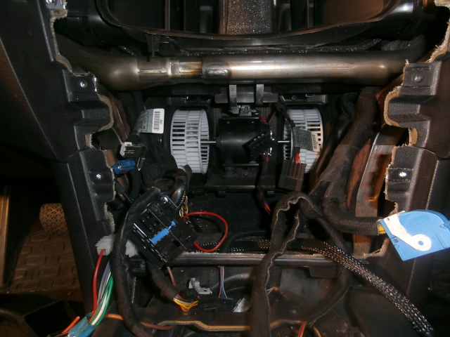

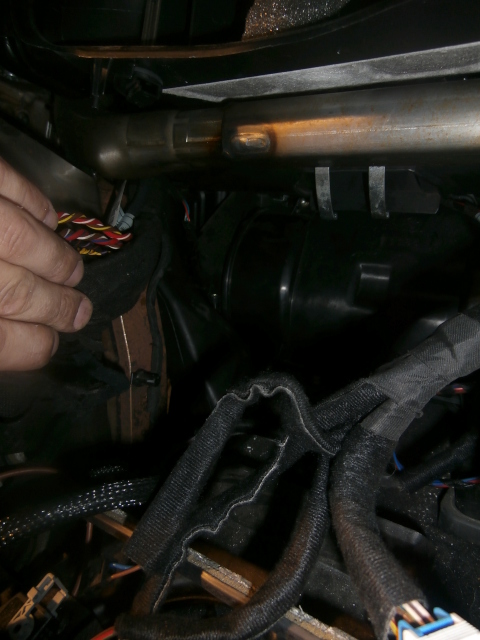

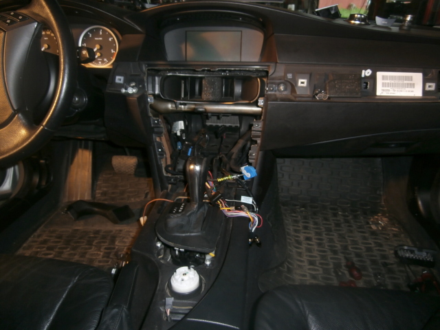

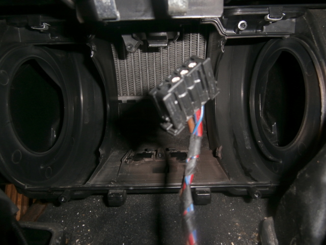

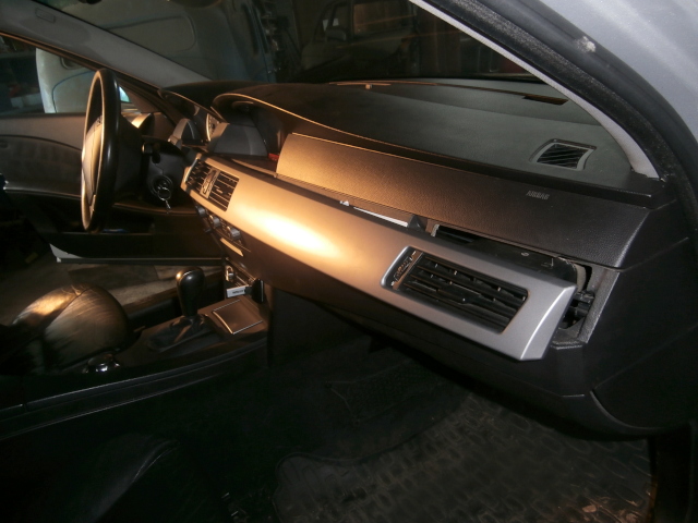

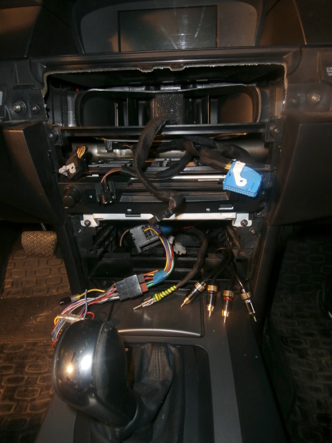

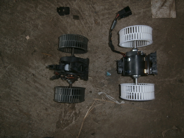

Täna siis vahetasin salongi ventilaatori ära!
Lammutusele läks umbes 4 tundi ja kokku panekule 3,5 tundi:) Alguses arvasin, et on hullem töö kui tegelikult oli! Igatahes, kui kellelgi peaks sama mure olema ja soovib natuke juhiseid, siis kirjutan siia natukene töö käigust.
1. Armatuurilt lai liist koos õhu suunajatega. Nurgast küüned taha ja nii see tulebki.
2.Kondiplokk. Üleval 2 kruvi ja ülejäänud lihtsalt tõmmates.
3.CD-mängija.

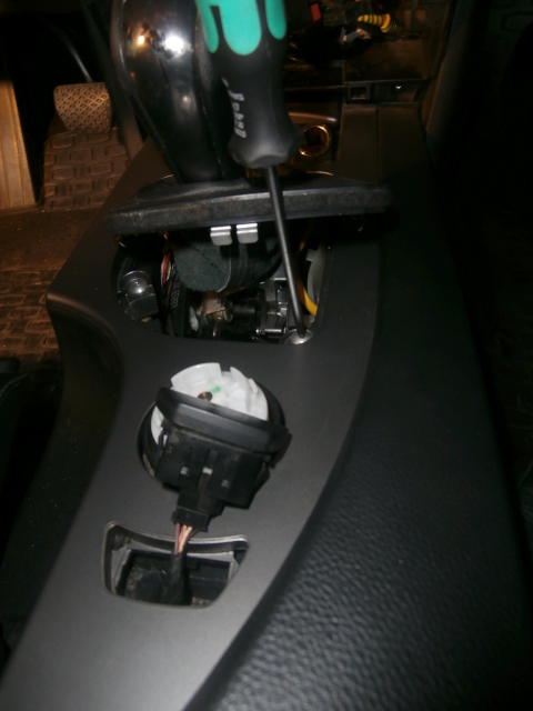

4.Pardaka juhtnupp. Tõmmates.
5.Käigukangi ümbris. Tõmmates ja selle alt 2 kruvi lahti keerata.
6.MENU- nupp. Tõmmates.

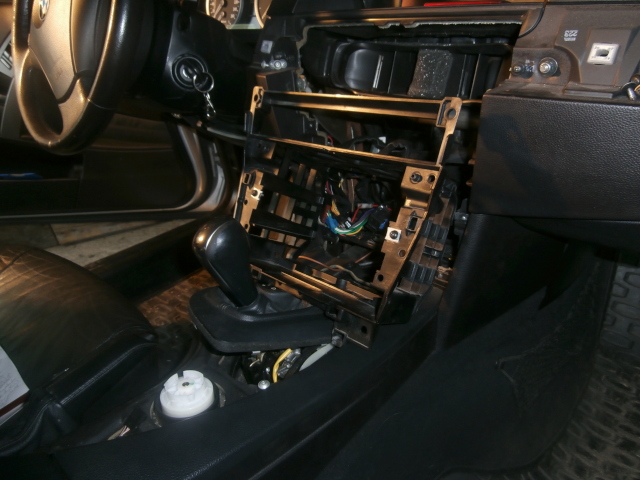

7.Keskkonsooli hõbedane kate. Käetoe poolsest nurgast otse üles tõmmata. Seal samasugused kinnitused nagu armatuuri liistul.
8.Tuhatoosi alumine raam. 4 kruvi.
9.CD-mängija ja kondiploki raam. 8 kruvi.
10.Keskkonsooli mõlemal pool liistud ära võtta(taha poole lükates) ja 7mm võtmega keskkonsooli eesmised kinnitus kruvid lahti keerata.

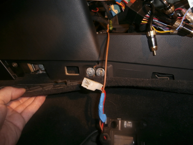

11.Keskkonsooli taga olev sahtel ära võtta(alt äärest tõmmates).
12.Sahtli avast nähtavad 2 mutrit lahti keerata (10 mm pikk hülss).
13.Pedaalide kohal olev plastik kate ära võtta. 5 kruvi ja rooli alt tõmmates.
14.Keskkonsooli tagant tõsta umbes 4cm ja lükata tahapoole nii palju kui läheb(umbes 5cm).Selleks, et punkti nr 15. oleks võimalik teostada:)

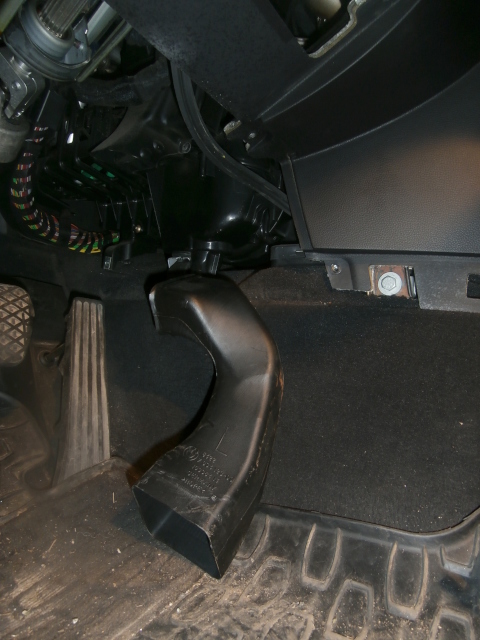

15.Keskkonsooli ees olev õhukanal lahti võtta. Kahest osast. Ülemine osa kahe klambriga kinni.
16.Keskelt vaadatuna vasakul pool olev õhukanal ära võtta. Kätte saab pedaalide ülevalt paremalt poolt nurgast.

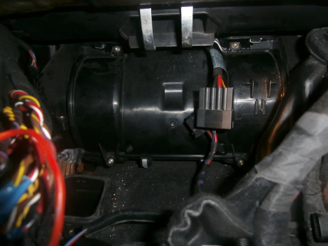

17.Ventilaatori kambri kaas. 4 kruvi ja all 2 klambrit.
18.Ja ongi ventikas käes. Ainult 2 kruvi lahti keerata:)

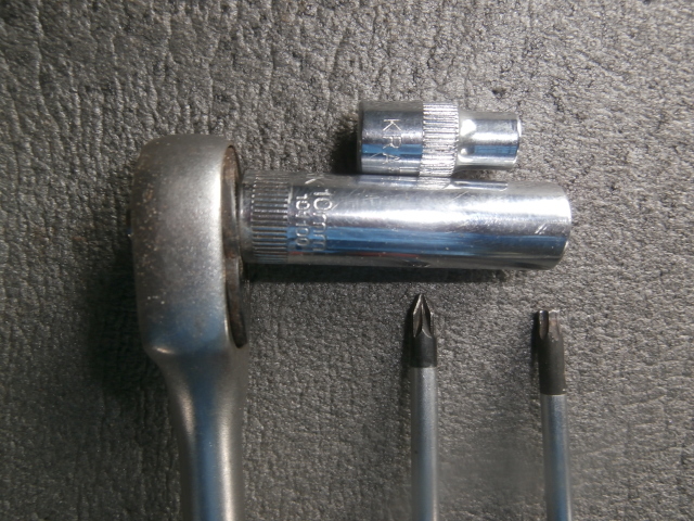

Ja lõpuks vajaminevad tööriistad:)
Minul läks siis 7,5 tundi ja paar õlut. Igatahes kui ei taha remondi eest maksta ja on üks vaba päev ning mõned tööriistad soovitan ise ära vahetada. Midagi keerulist ei ole:)
