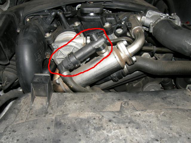

selge milline see teine termostaat välja näeb?

tomlaatsit

Pildil näidatud asi on EGR termostaat. Vaata sellest alla poole veepumba juures on mootori termostaat. Sul too ilmselt läbi ning tolle rike võib küll põhjustada seda, et vesi üle sinise ala näidikul ei tõusegi. Automaatkasti termostaat (kolmas) sellist temp. langust ei põhjusta praeguste ilmadega.

tomlaatsit kirjutas:Pildil näidatud asi on EGR termostaat. Vaata sellest alla poole veepumba juures on mootori termostaat. Sul too ilmselt läbi ning tolle rike võib küll põhjustada seda, et vesi üle sinise ala näidikul ei tõusegi. Automaatkasti termostaat (kolmas) sellist temp. langust ei põhjusta praeguste ilmadega.
ütles ju et üle sinise tõuseb ja esimese kriipsuni. Siis ilmselt EGR termostaadi viga.

Siis on ilmselt ikka EGR termostaat vigane. Vabandan, ei lugenud teksti täpselt.
