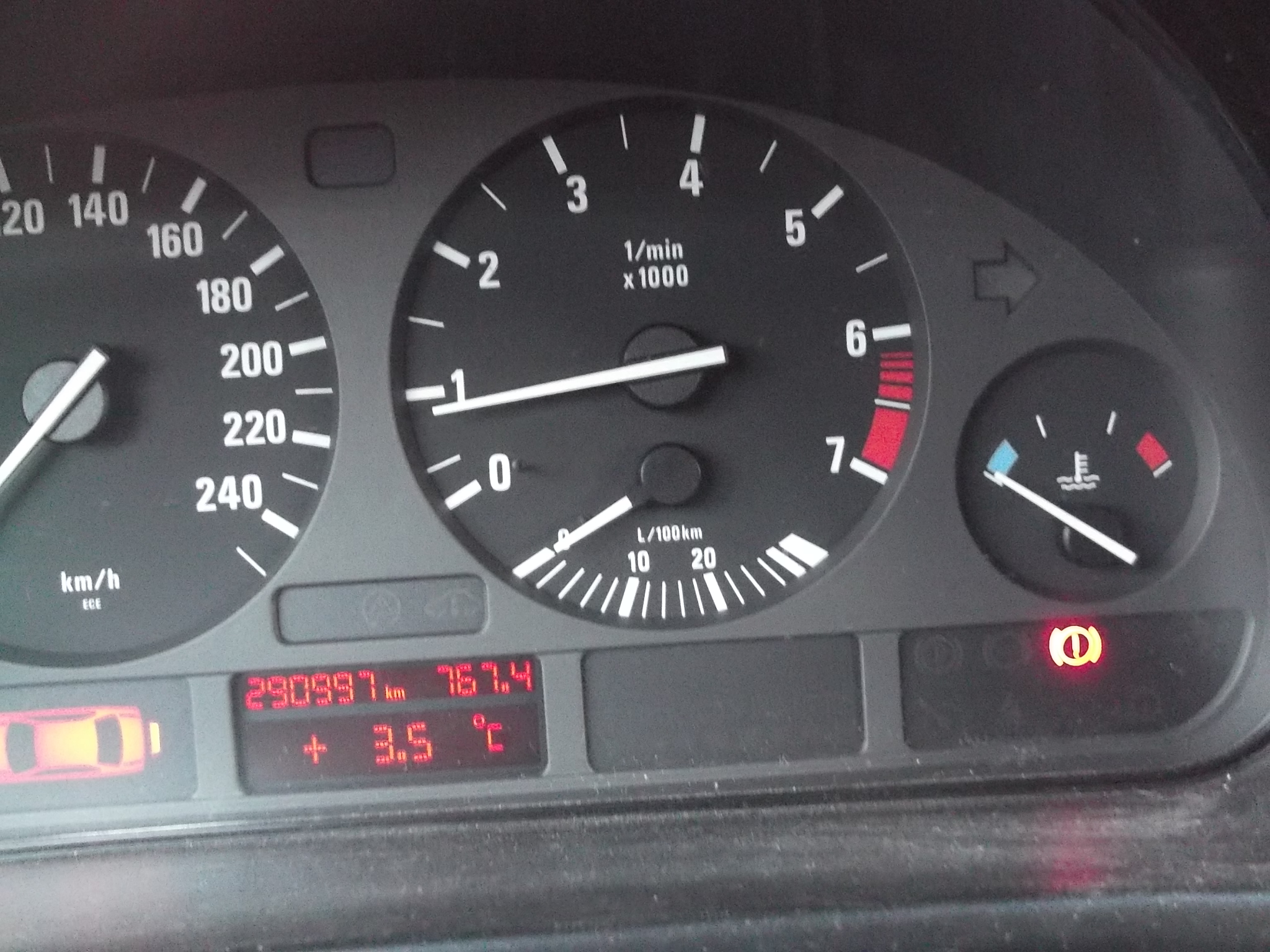

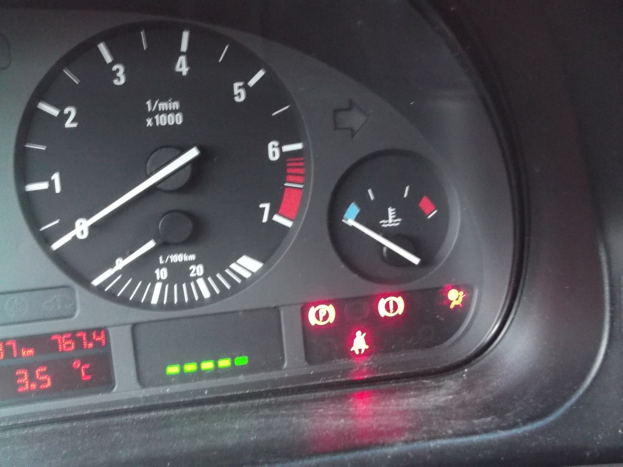

Ma klõpsisin mõned pildid ka teha.
Koos seisupiduriga:
Ilma seisupidurita:
Ilus punane:
Nüüd on järgmine küsimus, et kuidas sellest punasest lahti saada? Mis levinumad tüüpvead võivad olla? Omal hetkel diagnosti võimekust ei ole ja Võrus on sellega üldse pehmelt öeldas "keeruline".
Tekkis selline mõte, et läheks ja mõõdaks testriga ujuki üle, äkki too kalab.
