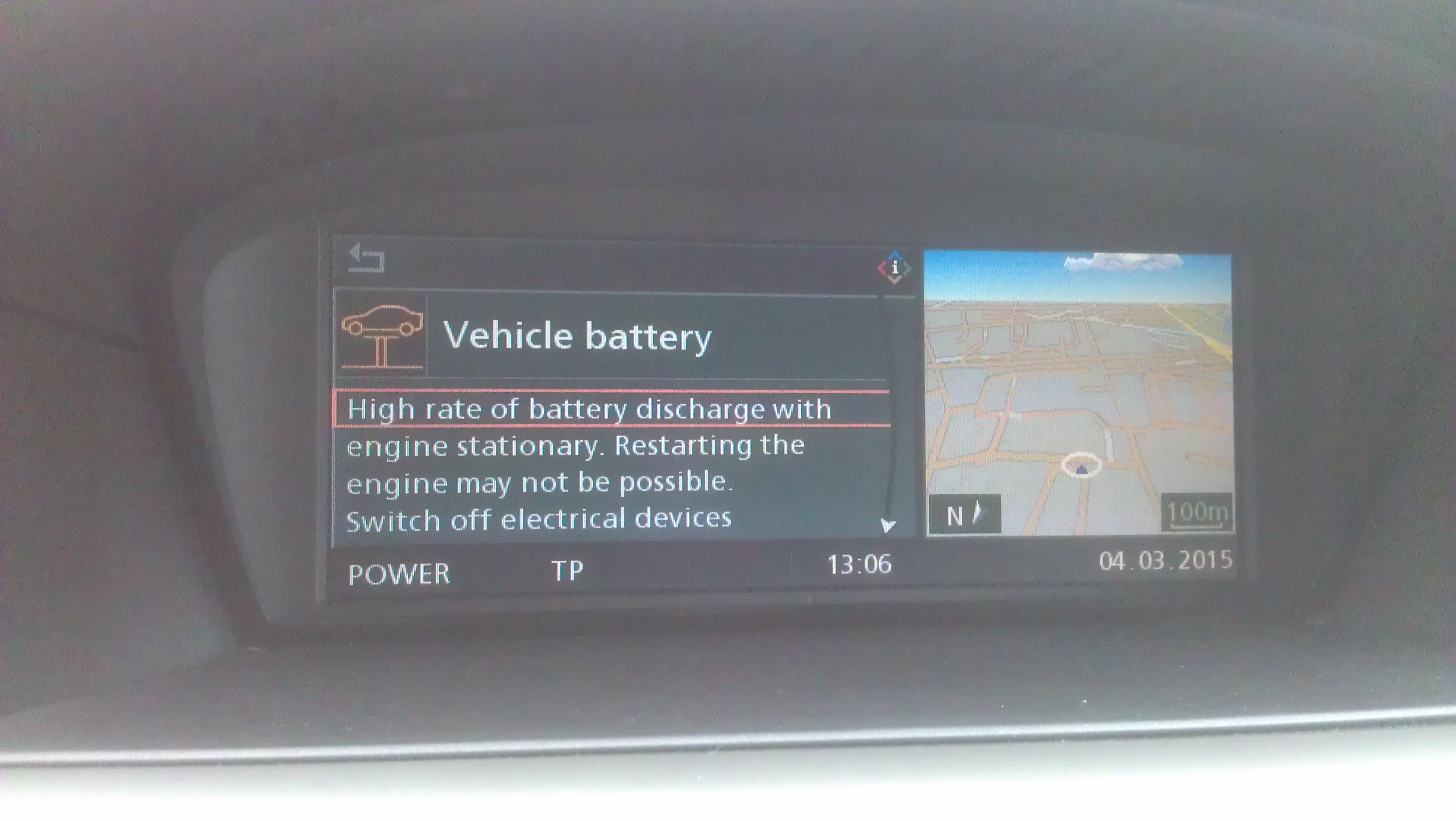

Postitus Postitas DJEQ »
Peale aku tutvustamist hakkas igapäevaselt seda teadet viskama, enne tutvustamist vahel harva, kui pikemat aega seisnud oli, selle pointiga see aku tutvustamine tehtud sai, et seda lahendada.
On kedagi, kes viitsiks tegeleda asjaga Tartumaal või Pärnus?

Kui õigesti aru sain, siis "tutvustasid" suvalisel ajal suvalise vanusega akut?
See protsess tuleb teha ju ikka koos uue aku paigaldusega. Ja peaks kontrollima, et hetkel füüsiliselt peal olev aku on ka kodeeringus, paljudel need asjad enam ei klapi ja siis saab puhta "reseti" puhul asi valesti tehtud.

panid ikka uue aku?

Ilmselt mitte või on autos lekkevool

Autole pandi uus aku peale, kui ma selle Eurostautost ostsin Tartus, rääkisin neile,et E60 vajab ka aku tutvustamist, kuid seal räägiti, et kui probleeme ei teki, siis pole see vajalik, mingi mõned kuud hiljem hakkas see jama pihta. Ise kahtlustaks lekkevoolu...

tagasi eurostautosse ja kui aru ei saada et akut tuleb tutvustada siis um-i ekspertiisi ja siis tagasi ja vajadusel tarbijakaitsesse. iseasi kas kõik täpselt nii oli kuis kirjeldasid või jätsid midagi rääkimata.
e60 lekkevoolu otsimine ei ole lihtne. alustama pead korralikust toitest- st uus ja tutvustatud aku, laadiv gene jne
akudest sobivad 110ah tava või 90ah agm aku, nii, nagu registris kirjas

Otsustasin igaks juhuks üle vaadata mis aku peale pandud on, enne, kui kuhugi üldse kontrolli viima hakkan:
nagu ma eelnevas postituses aru sain siis sobivad ainult 110ah tava või 90ah agm aku.
Et siis tuleks akuvahetus ette võtta...

See on ok mahtuvusega aga kui tutvustamata, tuleb vahetada niikuinii.
90ah leiad vaid um-ist ja hinnaklass üle 300
Kõige odavam 110ah ja ümber kirjutada registris ja tutvustada

Tellivad mulle uue aku, aga kas siis lasta 110ah tellida, või sobiks 92ah kh?

Mis registris kirjas on?
Postitusi: 4638
Re: High rate of battery discharge
E60-le saab registreerida 80/90/110 amper-tunniseid plii-happeakusid ja 80/90 amper-tunniseid AGM-akusid.
Vali ise selline, mis rahakotile sobivam.

Kiidan Eurostautot, anti uus 95ah agm aku, käisin UM is tutvustamas ning asi hetkel korras.

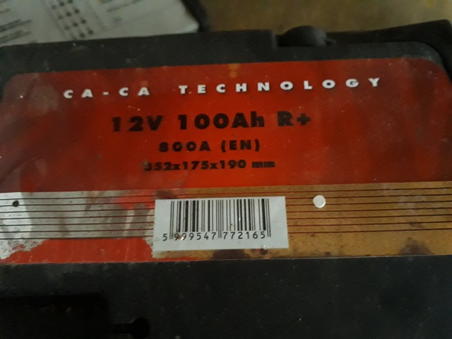

Toodi mingi kahtlane aku E65 peale panemiseks, olevat poest antud auto andmete järgi. Pidavat olema uus, lihtsalt seismisest tolmune. Tootja tundmatu, oli vist mingi "Electric Power". Mis tüüpi see aku nüüd siis on, kodeerida ei saa vist sellist niikuinii?
800CCA happeaku ja 100Ah. Oleneb mootorist ja generaatorist. Kodeering läheb mööda jah. 110Ah peale ilmselt paned. 800CCA a la kolmesele diislile nibin-nabin ehk kaua nagunii ei ela, kui ainult maanteeotsi ei lasta. Seega kodeeringu osatähtsus kasutusest otseselt sõltuvuses.

Üritasin siis kodeerida seda akut NCS-i abil E65 peale, aga FA listis pole nagu ühtegi rida, mis võiks aku kohta käia. Mõtlen siis rida vana aku koha, mida kustutada ja uuega asendada. Miks see nii on?

teet82 kirjutas:Üritasin siis kodeerida seda akut NCS-i abil E65 peale, aga FA listis pole nagu ühtegi rida, mis võiks aku kohta käia. Mõtlen siis rida vana aku koha, mida kustutada ja uuega asendada. Miks see nii on?
E65 muuda PM moodulis mahutavuse ära.
