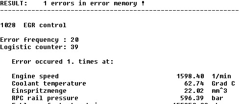

INPA näitab pidevalt EGR viga(EGR alles, kuid pöördklapid minema visatud)

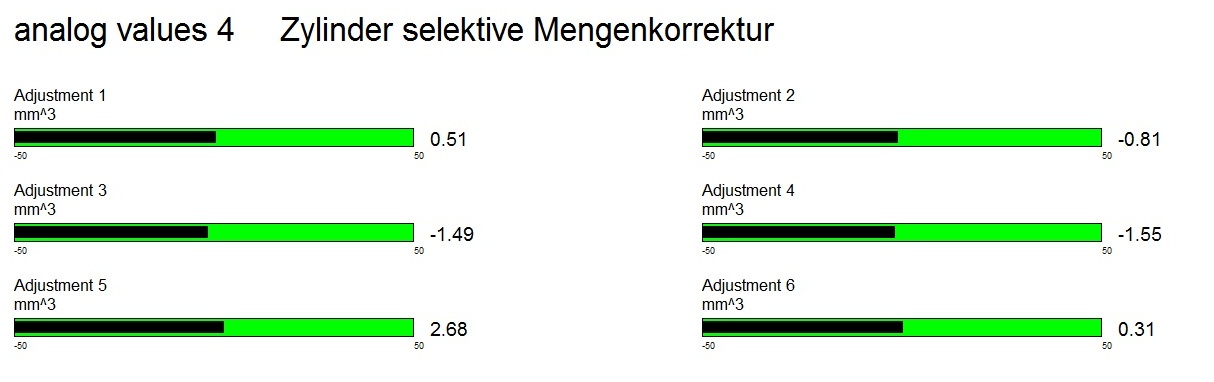

Ning küsiks ka, mida arvata nendest pihusti näitudest?
Näidud tühikäigul ja töösooja mootoriga:

5. silindri pihusti on pekkis. Soovitan kõik pihustid eraldi stendis ära kontrollida.
kloox
Postitusi: 1232
Liitunud: 12.03.2006 20:02 09
Peamine sõiduk: g31M-pakett
Asukoht: Valga
Re: 530D M57 madalatel pööretel jõuetu
Postitus Postitas kloox »
Aga äkki on 5 silku pihusti korras ja ülejäänud pekkis :roll:
530d
Ei ole võimalik, just sellepärast, kuidas common raili elektrooniline osa töötab.
teet82
Postitusi: 1969
Liitunud: 16.03.2010 19:33 15
Asukoht: võru
Postitus Postitas teet82 »
Volum kirjutas:Ei ole võimalik, just sellepärast, kuidas common raili elektrooniline osa töötab.
Mida Sa täpsemalt mõtled sellega, kui on mingit head infot kindlalt vigase pihusti tuvastamiseks, siis jaga teistega ka :D Eks ta muidu tavaliselt nii on, et kõige hullema näiduga pihusti on ikka läbi ka. Oleneb muidugi kas näit on plussis või miinuses, CR puhul peaks pluss näitama nõrgemat silindrit või siis mitte kütust andvat pihustit. Ei oska öelda, kas selline asi on ka tõenäolisem rike või hoopis "kusev" pihusti.
