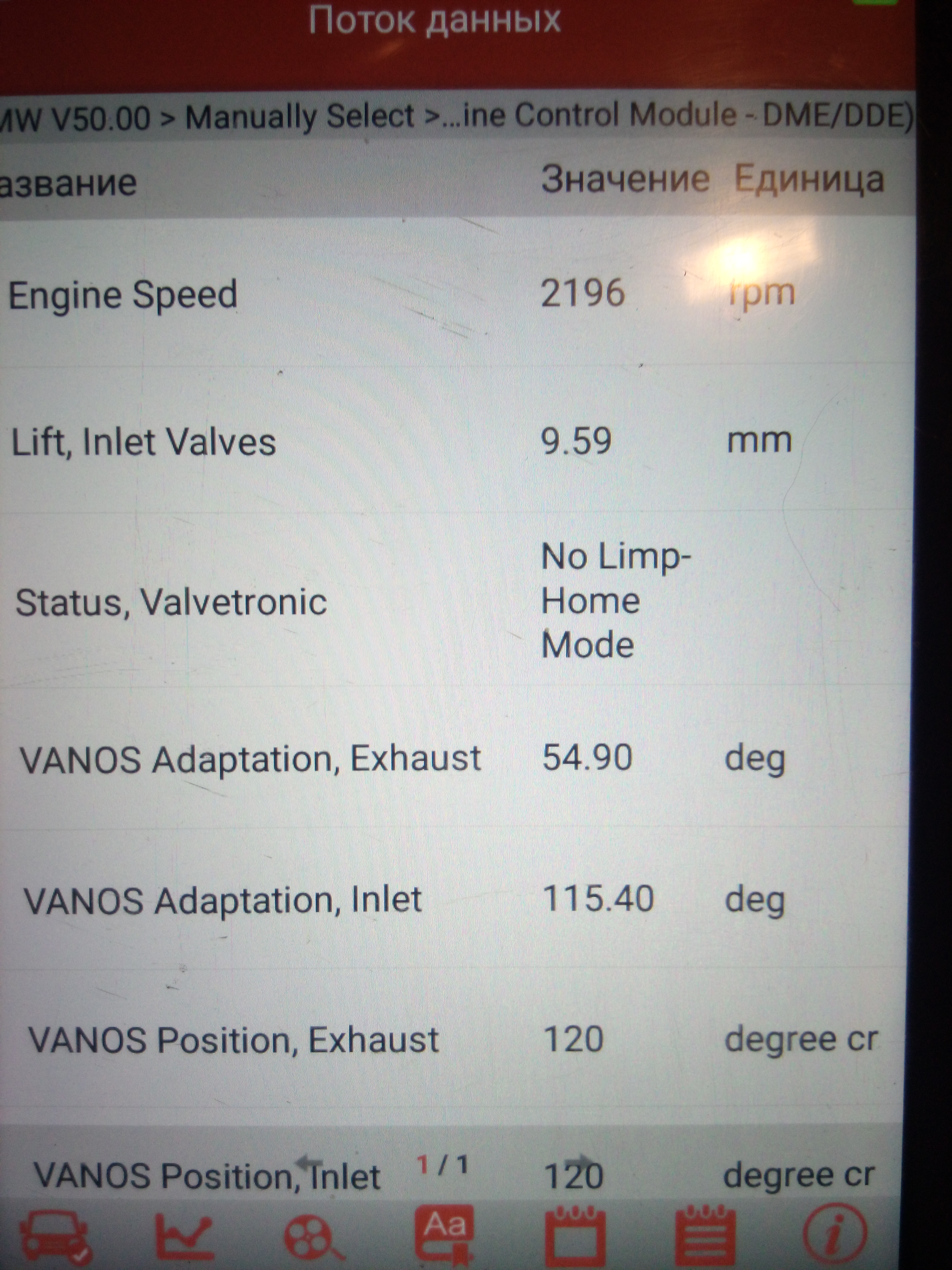

Küsimus, kui üks nukaandur on tagant ära, kas siis avab valvetronic klapid maksimum avatud asendisse ja sellepärast mootor käibki normaalselt lahti ühendatud nukaanduriga?

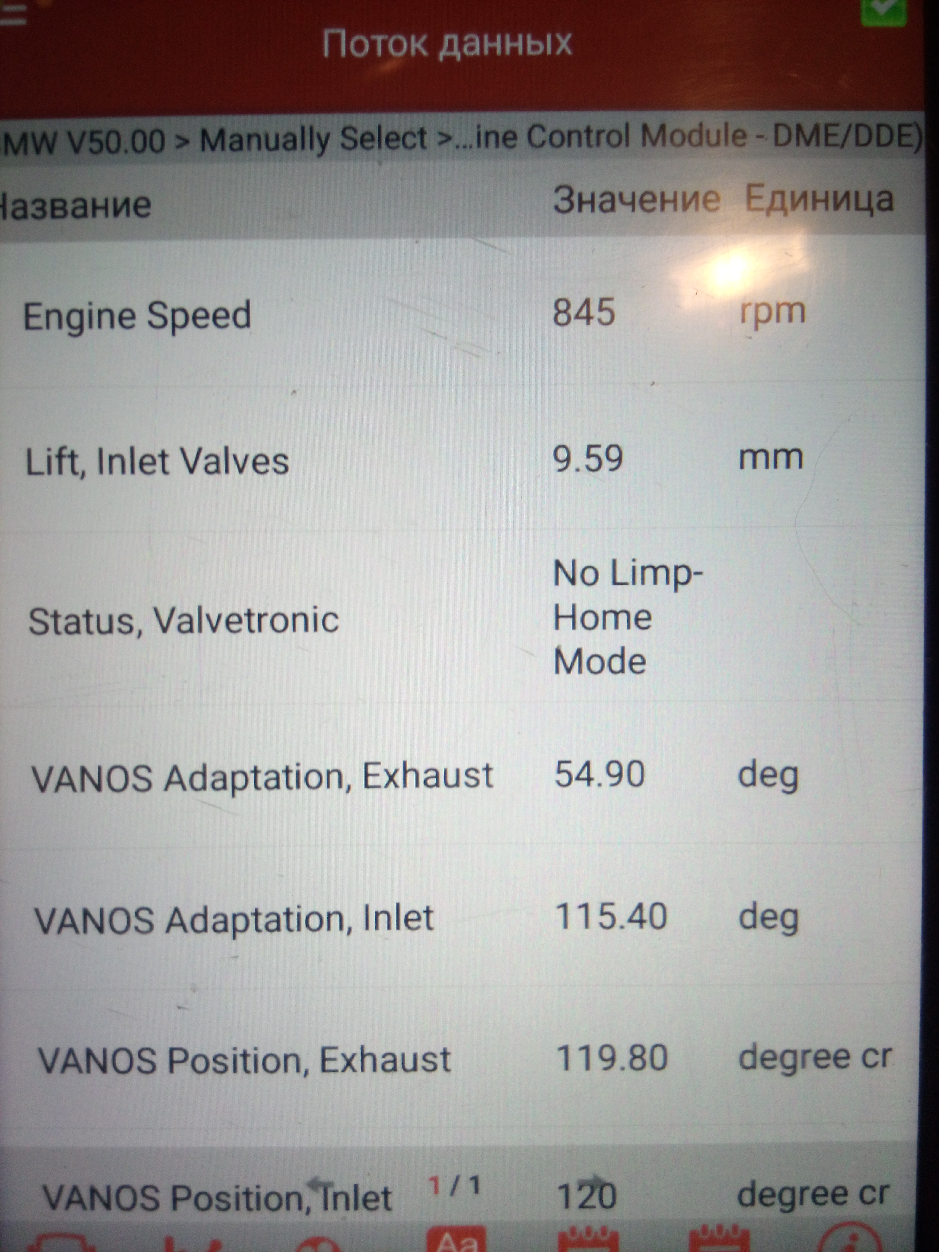

Hmm, ok. Hetkel on juba üle kuu pistik tagant ära olnud ja ei lähe avariisse, pole kordagi olnud misfire viga jne.
Re: Valve lift N-seeria mootorid
Kui sisselaskenukkvõlliandur tagant ära siis avariisse ei lähe ega mootorivõimsust ei vähendata (No Limp-Home Mode). Kui registris on eelnevalt misfire regatud siis ei panda pikalt ka mootorituld põlema..., aga see päädib lõpuks ikkagi mootoritule veateatega kuni algoritm selle läbi jahvatab. Kui vearegister tühjaks teha siis pannakse anduri puudumise peale üsna kiiresti vealipp üles (mootorituli, sest see mõjutab otseselt ka väljuvaid gaase). Selles mõttes andur ecu map-st välja visata, et mootorituld manipuleerida ning ongi taburet tehtud.
Igatahes selline valvetronic rats tähendab mootorist teravuse kadumist ning pole vaja mingid dünot, et sellest aru saada. Asi on valvetronic-uta ikka üks pidurdav taburet. Eluskatse numbrites:

ttsys kirjutas:Kui sisselaskenukkvõlliandur tagant ära siis avariisse ei lähe ega mootorivõimsust ei vähendata (No Limp-Home Mode). Kui registris on eelnevalt misfire regatud siis ei panda pikalt ka mootorituld põlema..., aga see päädib lõpuks ikkagi mootoritule veateatega kuni algoritm selle läbi jahvatab. Kui vearegister tühjaks teha siis pannakse anduri puudumise peale üsna kiiresti vealipp üles (mootorituli, sest see mõjutab otseselt ka väljuvaid gaase). Selles mõttes andur ecu map-st välja visata, et mootorituld manipuleerida ning ongi taburet tehtud.
Postituse esimeses otsas on justkui mainitud, et võimsust ei piirata, samas postituse lõpupoole kirjas, et valvetronicuta on tegu nn. taburet (?). Kui valvetronic on välja progetud, mida see siis endaga kaasa toob? Nukaanduri lahtiühendamise koha pealt. Kas saan õieti aru, et mingi hetk hakkab mootorituli siiski põlema ja hakkab jälle mingi jant pihta?

Kui katkestada valvetronic töö v-t el. mootori poolelt siis pannakse mootor avariisse ja kohe.
Kui eemaldada sisselaskenukkvõlliandur siis avariisse ei panda ega võimsust ei piirata. Registreeritakse vaid rike (mootorituli).
See tegevus on testimiseks mitte tulevase remondi asendustegevus.
Ilma valvetronicuta on mootor vigane, aeglane, tuim. Raske ja lontis. :) Veateate välja kirjutamine ehk silme eest veateadete ära peitmine ei kaota "jama".

Ok, kunagi kusagilt postitustest lugesin, et valvetronicu välja progemisel võiks mootor isegi erksam olla aga selle jutu põhjal tundub, et nii see siiski pole.
Registreeritakse vaid rike (mootorituli). Mul hetkel pole veel mootorituld see lahti ühendatud andur tekitanud.
Varsti tuleb. Tahad kiirendada reaalsust siis kustuta kogu vearegister ja mootorituli lastakse näkku. Testisin just selle algoritmi olemasolu/ paika pidavust eile.

Vaata, kas vearegistris on peale anduri vea veel midagi. Kui seal näiteks misfire siis loetakse selle tsükleid enne, kui anduriga seonduvat minnakse käsitlema.

Viimati kui vaatasin oli ainult nukaanduri veakood
Põnev. Mis mootor täpselt?
raksike89
Postitusi: 77
Liitunud: 15.10.2008 17:39 28
Postitus Postitas raksike89 »
2004a X5 4.4 235kw N62
Mõlemad sisselaskenukkvõllisensorid on lahti või 1?

1
