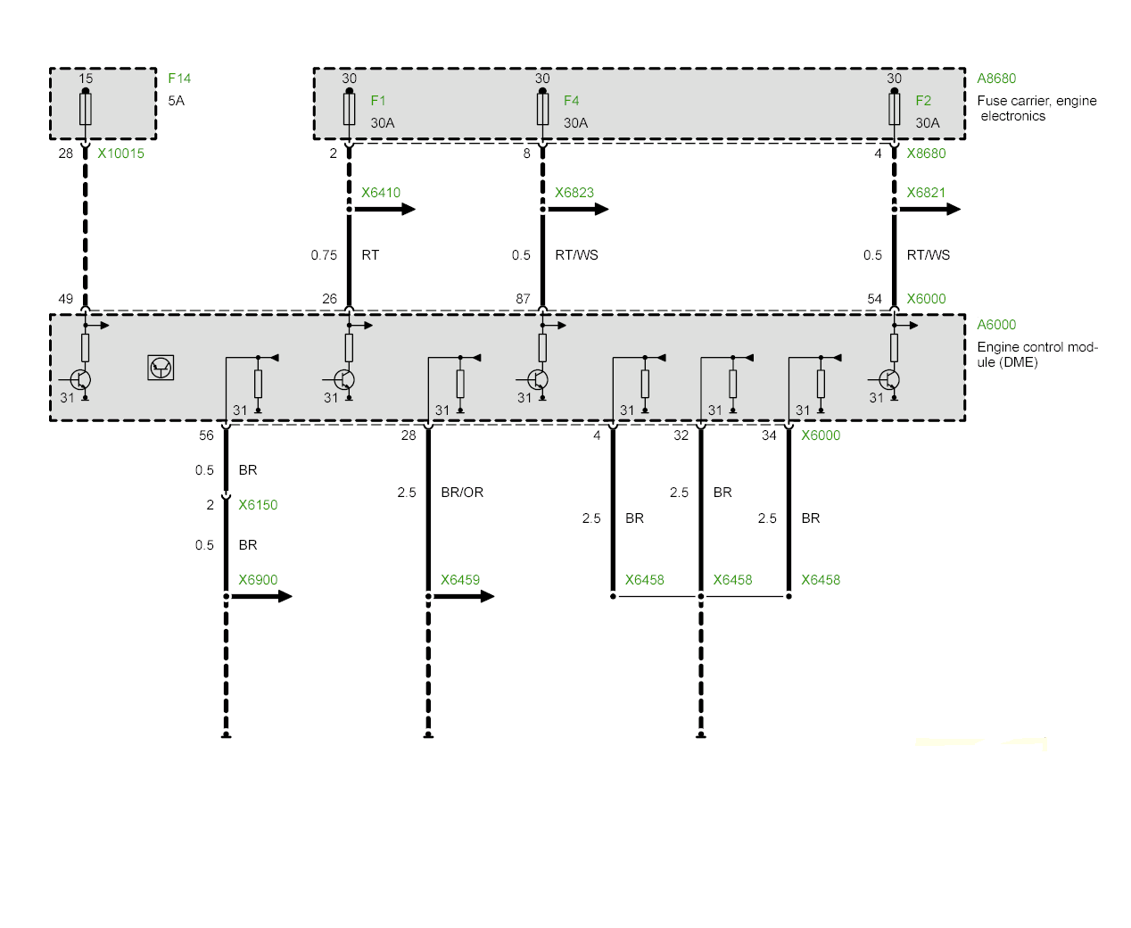

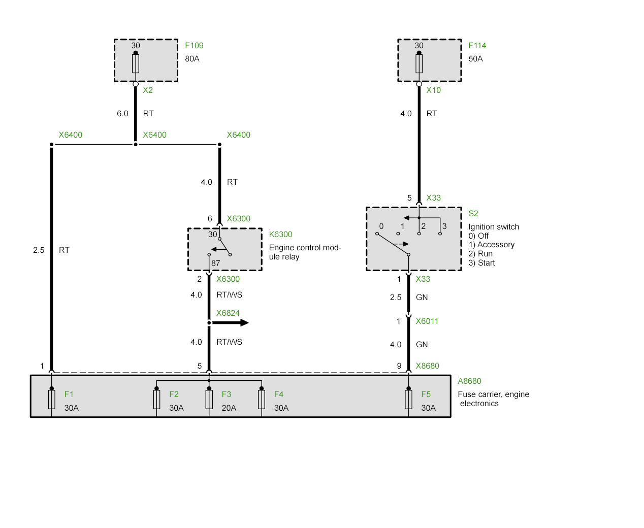

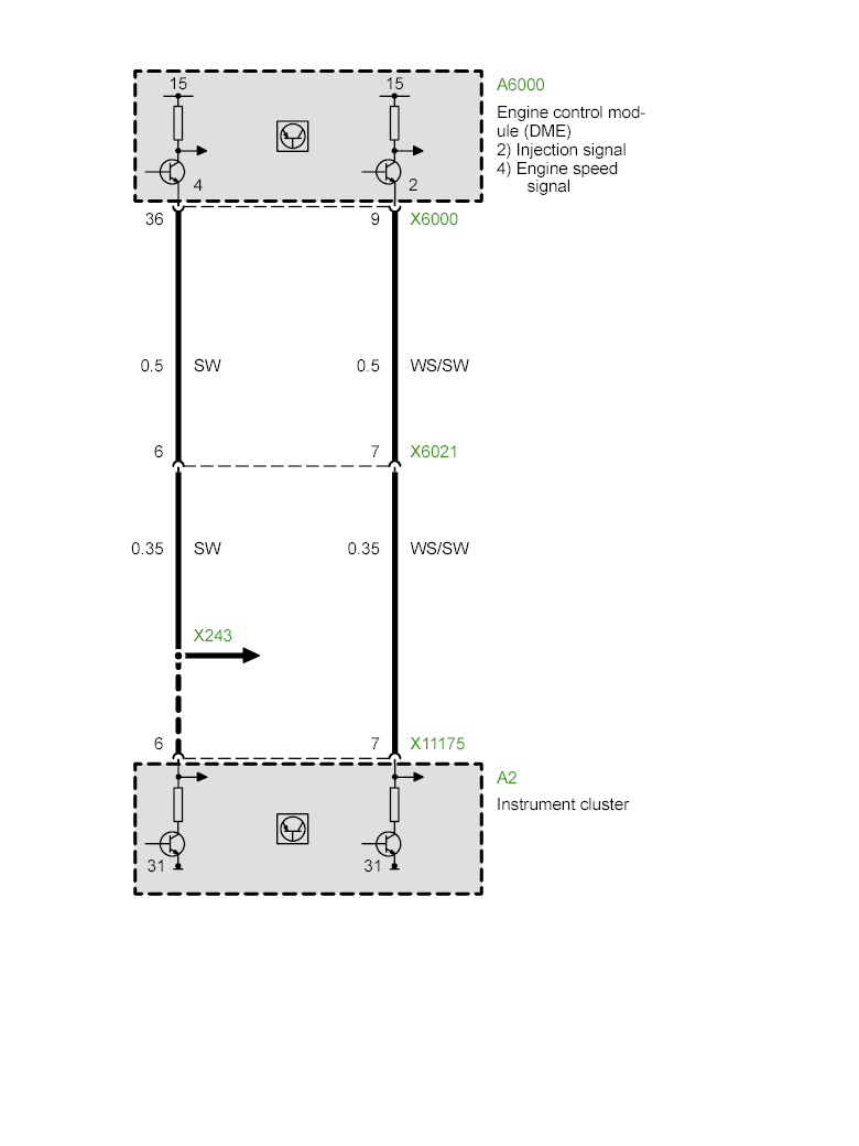

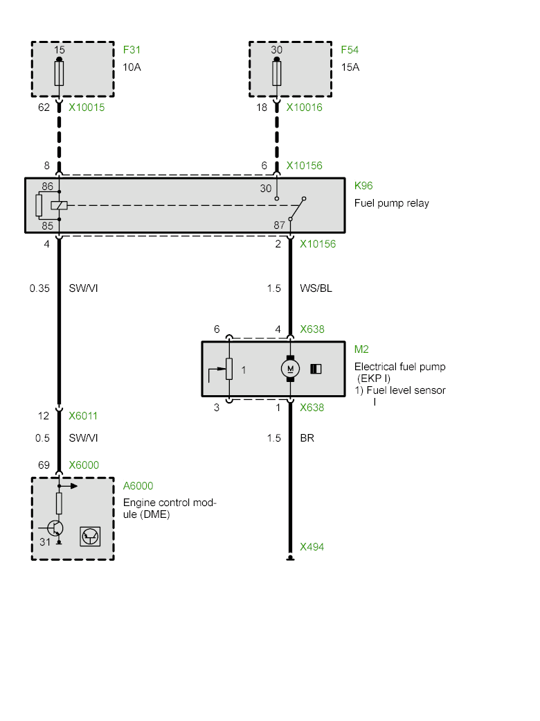

Kiiruse signaal puutub nii palju teemasse, et, kui seda DME-le pole veetud, siis VANOS tööle ei hakka. Lisaks on gaasi maha-laskmisel jõnksutamine tuntavam. Must/valge juhe E34 juhtmestikus. M52 DME tahab ABS anduri signaali kiiruseks saada... E34-l Must/Valge juhe annab difri-signaali, DME arvab, et liigutakse 7x aeglasemalt, kui tegelikuses. Aga piisav, et toimima saada. Kui hirmus huvi on, siis võid ilmselt otse ABSi-andurist ka vedada. :)
Endal on E39 juhtmestik topitud E34 plastikute ja kummilutude sisse ja vajalikud juhtmed pikendatud paremalt poolt vasakule. Nii, et kõik originaal välja näeb (V.a. süütepoolide juhtmed, noid ei viitsinud enam).
Juhtmevärvid 96.a. e39 528i vs 96.a. 328i erinevad, aga vähemalt DME klemid on samad.
Juhtmemajandust tuleb seal kõvasti korraldada ja ise leiutada. Releede ja ABS juhtimine käib teisiti; juhtmetevärvid pole E34-ga 1:1-le; diagnostika pead mõtlema, kas tahad OBD2 või originaal ümmargust stepslit kasutada ja siis vastavalt vedama.
Kui kõike seda ei viitsi teha, siis peaks M50TUBxx juhtimisega ka M52Bxx "täies pikkuses" tööle saama.
Kõik see jutt kehtib 96. ja 97. (Ja võib-olla 98.) aasta mootoritele. Mootorijuhtimine on MS41.
M52TUBxx puhul asjad teisiti.
E39 juhtmestiku skeemid, (osa neist,) mida vaja läheb:
