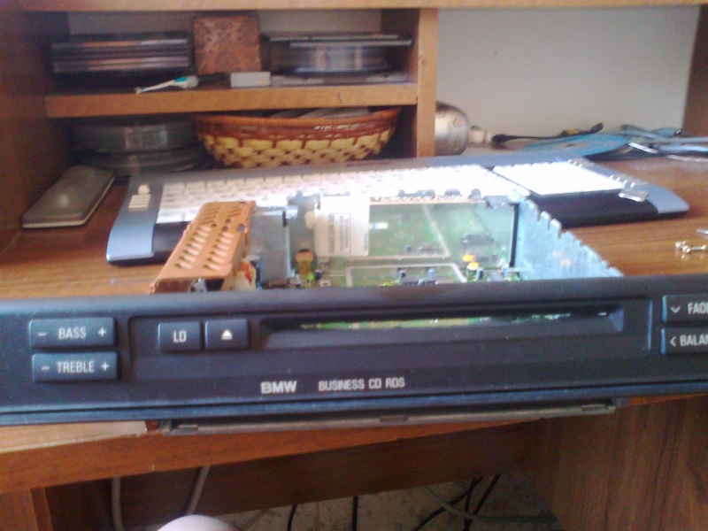

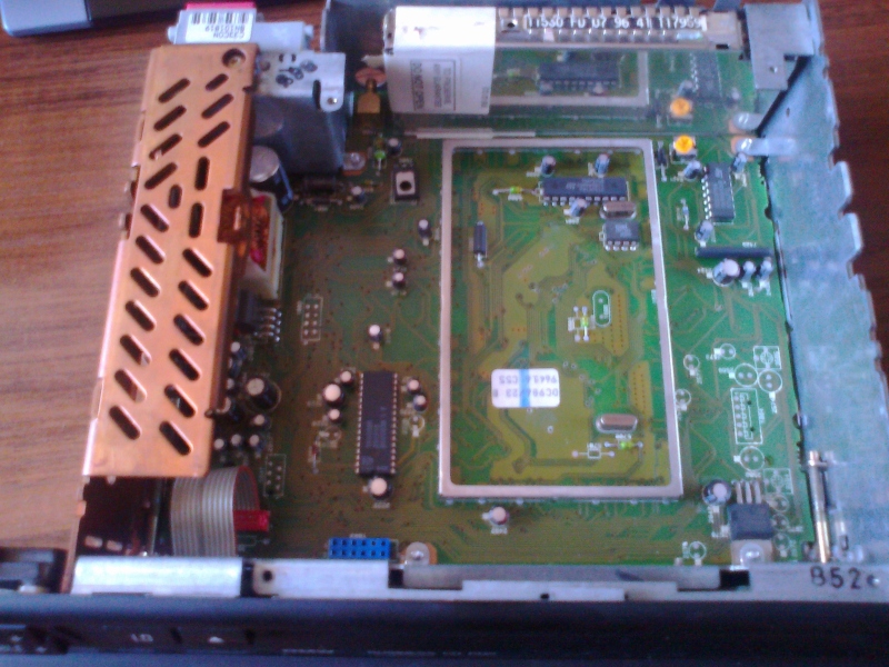

Siin foorumis mitmeid postitusi teemal, et kuidas ühendada originaalmakile järgi võimendi, kui neil pole ühtegi RCA pesa väljundiks. Tekkis endalgi nüüd see vajadus ja samas tahatsin jätta just originaalmaki. Üks variant on võtta tagakõlaritest, aga siis on vaja osta spetsiaalne muundur ja ega kvaliteetki pole nii hea kui oleks spetsiaalse väljundi puhul.
Ma võtsin maki lahti ja tinutasin väljavõtu juhtmed peale eelvõimendit ja enne lõppvõimu kivi. Töötab küll ja makk säilitab kenasti ka oma esialgse kaubandusliku välimuse ja funktsionaalsuse (on võimalik kasutada kõlareid otse maki taga või siis ühendada sealt lahti, panna võimendi ise tehtud liiniväljundi külge ja siis kuulata läbi selle).
Mõned pildid kah pärast ehitust ja testimist:
1)Minu õnnetu kassettraadio (õnneks on cd box küljes)
2)Pealmine kaas maha
3)Kassetti moodul pealt
4)Heli väljundi juhtmed külge tinutatud
5)Mina tahtsin ainult kahte esimest kanalit
6)Signaali juhtmed läbi 1mikrofaradiste kilekondensaatorite rca pesadesse
7)Tulemus
Võimendit ise pole veel külge installeerinud. Alustasin sellest, kas üldse saab originaalmakki kasutada. Proovisin tubase võimendiga ja töötas kenasti (raadio, kassett, cdbox).
Muidugi on igal maki versioonil skeemilahendus veidi erinev, aga põhimõte jääb samaks.
