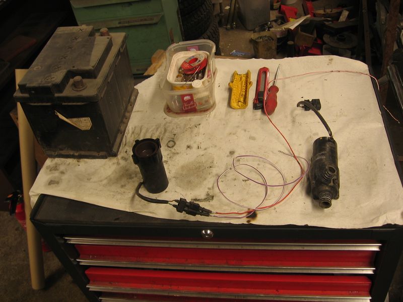

Ostsin pumba Carway'st. Tore müüja, hea teenindus, kaup kohe olemas ja minu palve peale testis kõrvalruumi ukse vahel kas mootor töötab ka. Töötas. Mässis veel kenasti pakkekilesse, nii ei määri käsi. Koju jõudes tundsin ennast veidi lollisti kui kile eemaldasin ja mootorist tulevat juhtmeotsa silmasin.
PiltPilt

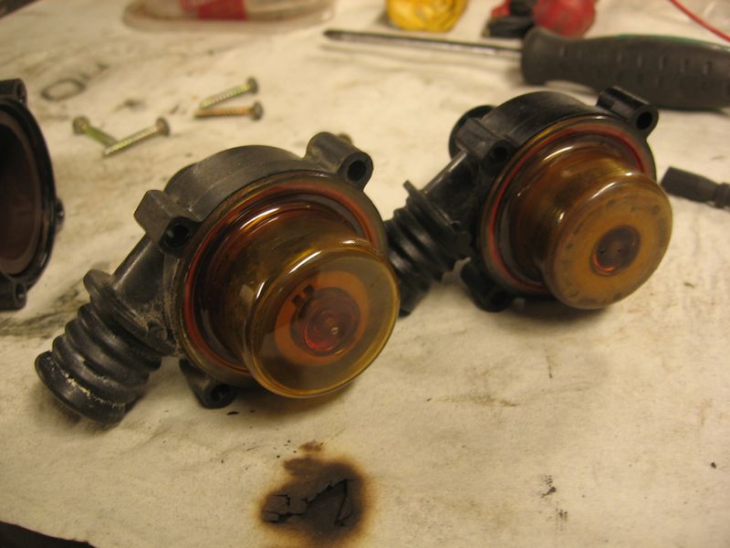

Järgmine kord olen hoolikam. Õnneks oli minu vana pumba mootoriosa terve. Nagu Sten soovitas kruvisin pumba lahti ja vaatasin sisse ka. Auto originaalpumbal läks membraan katki. 20 aastat kestis. Mootor aga oli terve. Jäin nüüd lootma, et varuosal on membraan terve, oligi. Vasakul varuosa, paremal mõraga originaal.

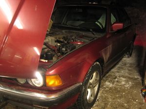

Pump ise paikneb kohe klappide all. See plekist "kõrv" on kogu krempli eemaldamisel ilgelt ees aga kuidagimoodi saab hakkama. Lasin vitsade vahele vasemääret et neid kergem pingutada oleks. Siis auto kallakule ja jahutusvedelik sisse.
PiltPilt
Lõppkokkuvõttes praegu see kompunnimine töötab ja loodan et kestab. Ühe lõdviku kinnitasin liiga otsa pealt ja korra sai veel 8 liitrit jahutusvedelikku sisse lükatud :)

Paistab et ka minu nässuläinud pumba membraan läks katki kuna tiiviku osa oli sodi täis.
